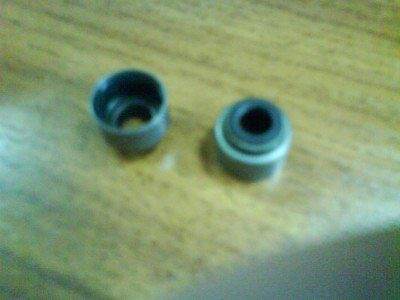

Vitek писал(а):
карлсон78 писал(а):
вот они и впускные и выпускные
Блин! Это не ОНИ, это упаковка, через которую нифига не видно. :D Мне левак в такой упаковке и приходил.
по крайней мере в тойотовском сервисе мне одни ко дному колпачки предложили и тоже такой же оригинал
Комментарий к файлу: впускные
DSC00004.JPG [ 199.48 КБ | Просмотров: 8143 ]
тойота карина Е 1.8 МКП англичанка 7AU
SB172ABK10E071306 107 л/с

карлсон78 Вроде похожи на нормальные, хотя фотка мутная. Чего на них самих по кромке написано-то?

с наружи ничего а внутри какие то три цифры потом что то на английском написано не разберу и потом еще помоему 86

Впуск написанно 266 H NOK С НАРУЖИ на выпуск. внутри 381 83 -з шт на других 3 371 89 и на остальных двух 89 73 в некоторых есть буковка G
Добавлено спустя 5 минут 22 секунды:
да такие один ко дному как на фотках с лева впуск на кромке написано NOK а выпускт какие то циферки

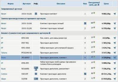

Сколько стОит оригинальный комплект прокладок на ваш мотор?
Cefiro_48 писал(а):
может твердый потом размягчится, или мягкий затвердеет.
Вот поэтому, чтобы голова не болела и лишний раз не лазить в мотор народ старается брать оригинал.
СообщениеДобавлено: Вт ноя 09, 2010 2:37 am
Зарегистрирован: Пн ноя 08, 2010 10:23 pm
Сообщения: 6
Ниссановский от 4.5 до 9 тыр.
Вот поэтому, чтобы голова не болела и лишний раз не лазить в мотор народ старается брать оригинал.[/quote]
Где-то выше было написано что экзист не отвечает за то, что привезут под названием оригинала...
Комментарий к файлу: взял самый быстрый, но не дешевый.
прайс.JPG [ 68.27 КБ | Просмотров: 8287 ]
