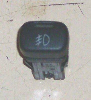

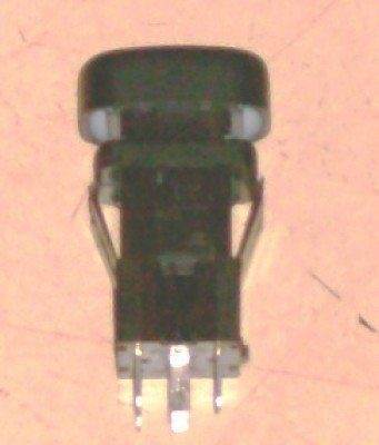

Rash! Рекомендую от ВАЗ-15. У меня такой стоит, смотрится очень хорошо. Но необходима доработка, обсуждалась в этой теме
Не подскажешь на какой странице? У меня на компе их 58. В основном интересует его подключение, какая клемма куда подсоединяется. Фары нашёл как подключить, а вот подсветку клавиши ,что то не соображу.

Двигатель: 3S-GTE 4WD
подсветка клавиши или индикатор включения? А лучше методично и вкрадчиво все 58 страниц, не так уж и долго поверь )
СЯО CDC
СообщениеДобавлено: Вт ноя 02, 2010 3:24 pm
RAS
Да, на твоем фото кнопка от 15-ки. Но нумерацию и назначение ее контактов я не записал. Суть в том, что светодиоды в ней имеют общий катод, а для корректной их работы в Карине требуются раздельные катоды. Так что без доработки этой кнопки будут работать сам контакт замыкания и подсветка кнопки (зеленая). Чтобы заработал нормально светодиод индикации включения (желтый) требуется собрать инвертирующий каскад на одном транзисторе.
Принципиальная схема моей доработки у меня есть, но на ней, повторюсь, нет нумерации контактов кнопки от 15-ки. Чтобы узнать, надо снимать кнопку с машины...
Вот просмотри еще эту тему, здесь всего то 4 страницы http://www.carina-e.ru/viewtopic.php?t=2813&postdays=0&postorder=asc&start=0

СообщениеДобавлено: Вт ноя 02, 2010 4:31 pm
RAS
Пожалуйста! Если сильно приспичит все-таки сделать индикацию включения, нарисую и выложу схему доработки кнопки.
