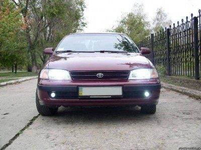

Только давайте определимся! Нужна противотуманная фара или дополнительная фара ближнего света. Как противотуманные фары - родные справляются на все сто, а Микро ДЕ будет проигрывать из-за "засветки" тумана и слепить самого водителя.
СообщениеДобавлено: Пт ноя 05, 2010 7:37 pm
Ефрем
С точностью все наоборот!!!
Именно родные дают бешеную засветку! А Линзовые МикроДе "режут" туман!
Сначала изучи вопрос, потом пиши.
