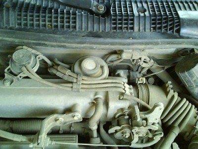

хозяин
Добавлено: Ср май 11, 2011 6:43 pm |
| Стажер |
Зарегистрирован: Пт янв 14, 2011 3:47 pm Сообщения: 16 Откуда: ЮФО Репутация: 0 [ ? ]
Что то я так и не понял какую трубку затыкать и с какой стороны. ... для блокировки циркуляции отработавших газов (EGR - системы) Ткните пальцем на картинке...
Добавлено спустя 3 минуты 31 секунду:
Отключить хочу, т к дергается при условии прогретого дрыгателя. На холодную все норамльно...
| Вложения: |
DSC00500.JPG [ 344.08 КБ | Просмотров: 9108 ]
_________________ 3S-FE 2.0 Япония 93
Личный интерес нарушает любую аксиому

zigen
Добавлено: Чт май 12, 2011 9:20 am |
| Самостоятельный |
Зарегистрирован: Пн ноя 01, 2010 12:18 pm Сообщения: 37 Откуда: г. Таганрог Репутация: 0 [ ? ]
затыкать там где егр стыкуется со вкускным коллектором
_________________ carina e 1993 3s-fe седан бритиш

zigen
Добавлено: Чт май 12, 2011 12:35 pm |
| Самостоятельный |
а как его открутить? я пытался подлезть и чуть не свихнулся  так и забросил это дело

хозяин
Добавлено: Чт май 12, 2011 3:53 pm |
| Стажер |
... я имел ввиду какую нить резиновую трубку снять и заткнуть на время проверки, такой вариант есть?... тут описывалось ранее, но не для 3S-Fe/
Т е проверить на пропадание "дергунчика" без разборки всего инжектора., поскольку дело может и в нем быть...

zigen
Добавлено: Пт май 13, 2011 11:54 am |
| Самостоятельный |
хозяин
я пробовал затыкать зажимать, ничего не помогло. глушить егр не пробовал.
Решил не париться и активнее жать на педаль, чтобы не посещали дергуны. Хотя конечно у тебя может пожосче они.
