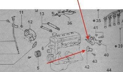

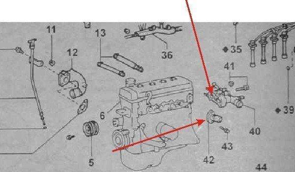

люди добрые, сдесь прокладки в своем обыденном (резинка или паранит, или металл) обличии должны стоять?, или жидкая как на поддоне?
Рисунок1.jpg [ 47.43 КБ | Просмотров: 8785 ]
СообщениеДобавлено: Ср ноя 10, 2010 12:23 pm
Прокладка таковая продается, хотя в моторном легионовском букваре - посадка на герметик. Место противненькое - мне кажется картонная прокладка обмазанная герметиком надежнее
СообщениеДобавлено: Ср ноя 10, 2010 12:44 pm
Герметика достаточно. Когда снимешь поймешь почему :)

СообщениеДобавлено: Ср ноя 10, 2010 1:14 pm
Мне довелось снимать - текло по стыку, так что герметик не всегда надежно держит, хотя там и нормальный вроде был - не красный по крайней мере, а похожий на заводской...
