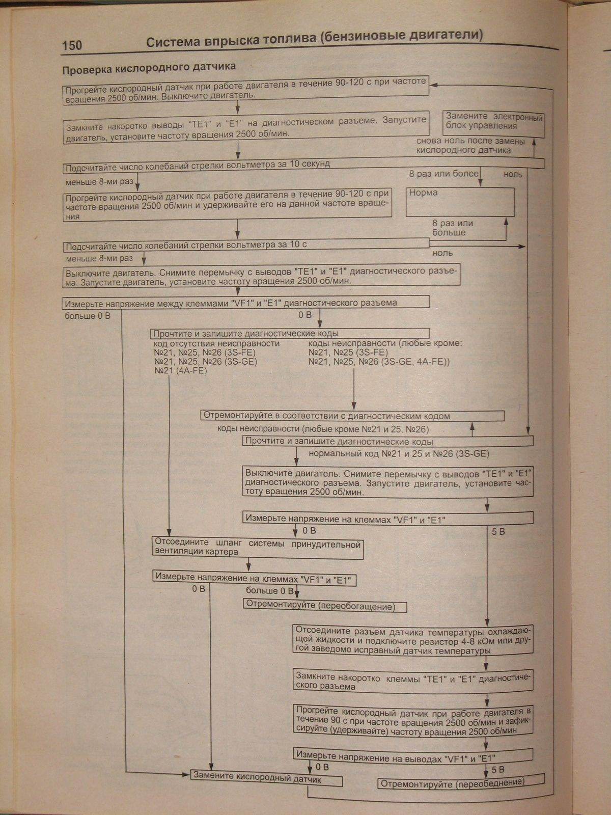

СообщениеДобавлено: Ср янв 14, 2009 9:10 pm
Зарегистрирован: Ср дек 03, 2008 3:13 pm
Сообщения: 74
если есть у когонить страничка 148 из книжицы с первой странички темы киньте, а то собрался проверять датчик обедненки, а начало на 148 про мой 7а-фе

СообщениеДобавлено: Ср янв 14, 2009 9:15 pm
Сообщения: 1935
Репутация: 60 [ ? ]
принимай:
ещё
IMG_2061.jpg [ 287.67 КБ | Просмотров: 10029 ]
IMG_2060.jpg [ 290.51 КБ | Просмотров: 10039 ]
IMG_2059.jpg [ 383.14 КБ | Просмотров: 10087 ]
IMG_2058.jpg [ 354.33 КБ | Просмотров: 10125 ]
