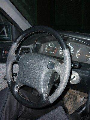

hunSolo молодец, только конечно и центральную часть тоже надо привести в порядок, а то не айс, и подогрев ИМХО портит вид, тем, что просвечивается.
Ну и конечно к такому отчету обязательно бы выкройку, что бы одноклубникам в помощь.

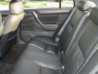

Если уж заморачиваться, я бы поискал дизайн поинтереснее, поэротичнее, например такой...
А что это за карина фото, есть где почитать про эту машину?
Кожа, дерево, автомат, климат-контроль...Была бы у меня так карина нафарширована, я б ее не продал никогда)
хз, я в свое время просто салон искал под карину, разные варианты, вот и нашел, не помню правда где
кожа зад.jpg [ 28.94 КБ | Просмотров: 10953 ]

Medved писал(а):
Оставим восторженные возгласы - есть рекомендации и подсказки.
Интересней и проще не крестовая сшивка а обычная шнуровка швов(как на ботинках ,кросовках) и желательно без предварительной отстрочки вдоль швов.Отстрочка притягивает взгляд и лишняя нить кажется лишней и удешевляет работу.Отстрочка нужна для точности сшивания деталей, если сделать отстрочку по краям без нитки(отстрочить и после удалить нити) то качество и сложность ручной работы оценивается на порядок круче
Применение именно этих швов, явыбрал вполне намеренно, так как заказчик работ и пользователь продукта - я сам.
Я посмотрел что на заводской перетяжке руля субарика и королы 120-й нет отстроченных краев, они перетянуты елочкой и стыки имеют внутренний шов и лишь проклейку, причем с подложкой (шов выступает едва заметно, как у меня).
Но я захотел чтоб шов выделялся 2-мя строчками ибо это мое предпочтение. Стягивал крестиком - конечно не то что мне нравится, было бы крассивее если в виде сот, но все прочие красивые варианты у меня провалились на начальных этапах, когда я тестировал швы.
Елочка оказалась самым простым, быстрым, надежным, но и самым безобразным по рельефу. Осталось крестиком.

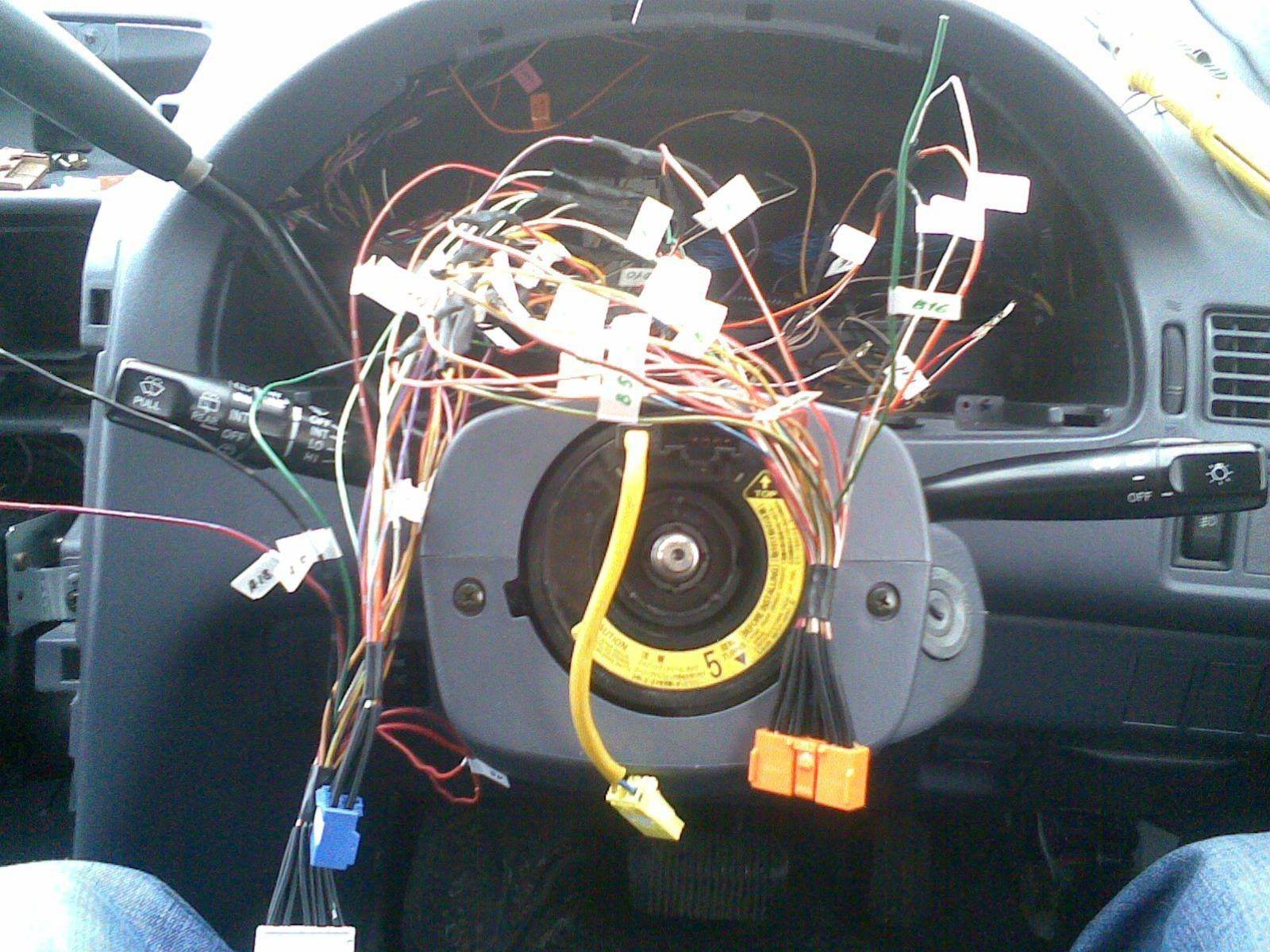

Подозреваю, что он просто поставил спиральный провод от машины с подушкой. Они на тойотах почти все одинаковые.
СообщениеДобавлено: Чт ноя 18, 2010 11:30 pm
что за спиральный провод?
СообщениеДобавлено: Чт ноя 18, 2010 11:42 pm
Сообщения: 1347
по которому подушка подрывается...
Вот эта черная хня с желтой наклейкой.
Foto(398).jpg [ 338.7 КБ | Просмотров: 10921 ]

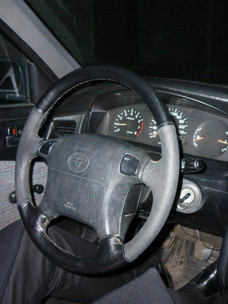

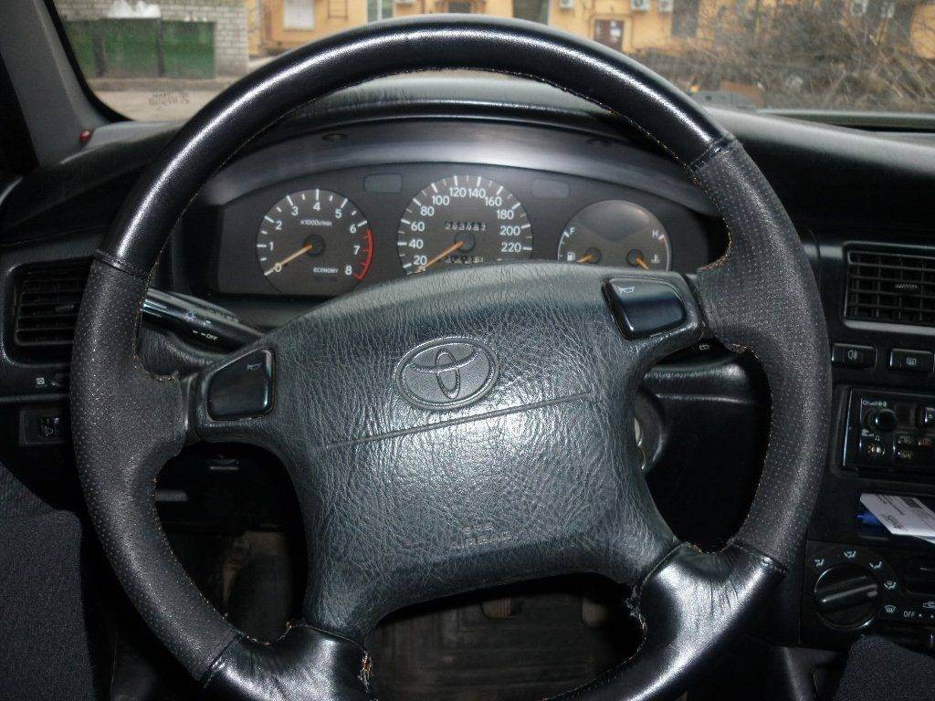

Вот собствеено и моя работа, перетянул свой руль. Сразу помидорами не кидать. Сразу скажу, с нитками беда произошла, черных не было решил коричневой стягивать. Вот что получилось:
P1050046.JPG [ 487.41 КБ | Просмотров: 11028 ]
P1050050.JPG [ 433.72 КБ | Просмотров: 10997 ]
СообщениеДобавлено: Вт ноя 30, 2010 8:32 pm
Главный фотограф Селигера
Сообщения: 1208
Откуда: Воронеж
Репутация: 56 [ ? ]
Машина: Toyota Avensis
Двигатель: 7AFE

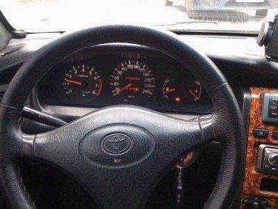

с черными нитками былобы поэротичнее, ничего затрутся в черный цвет... а вообще секасуально... молодец :wink:
я не блещу оригинальностью, просто кожа, 4-ре шва, толщина 4мм, мягкая, стоимость с обшивкой 900 рублей
подсветка.jpg [ 71.17 КБ | Просмотров: 11011 ]
