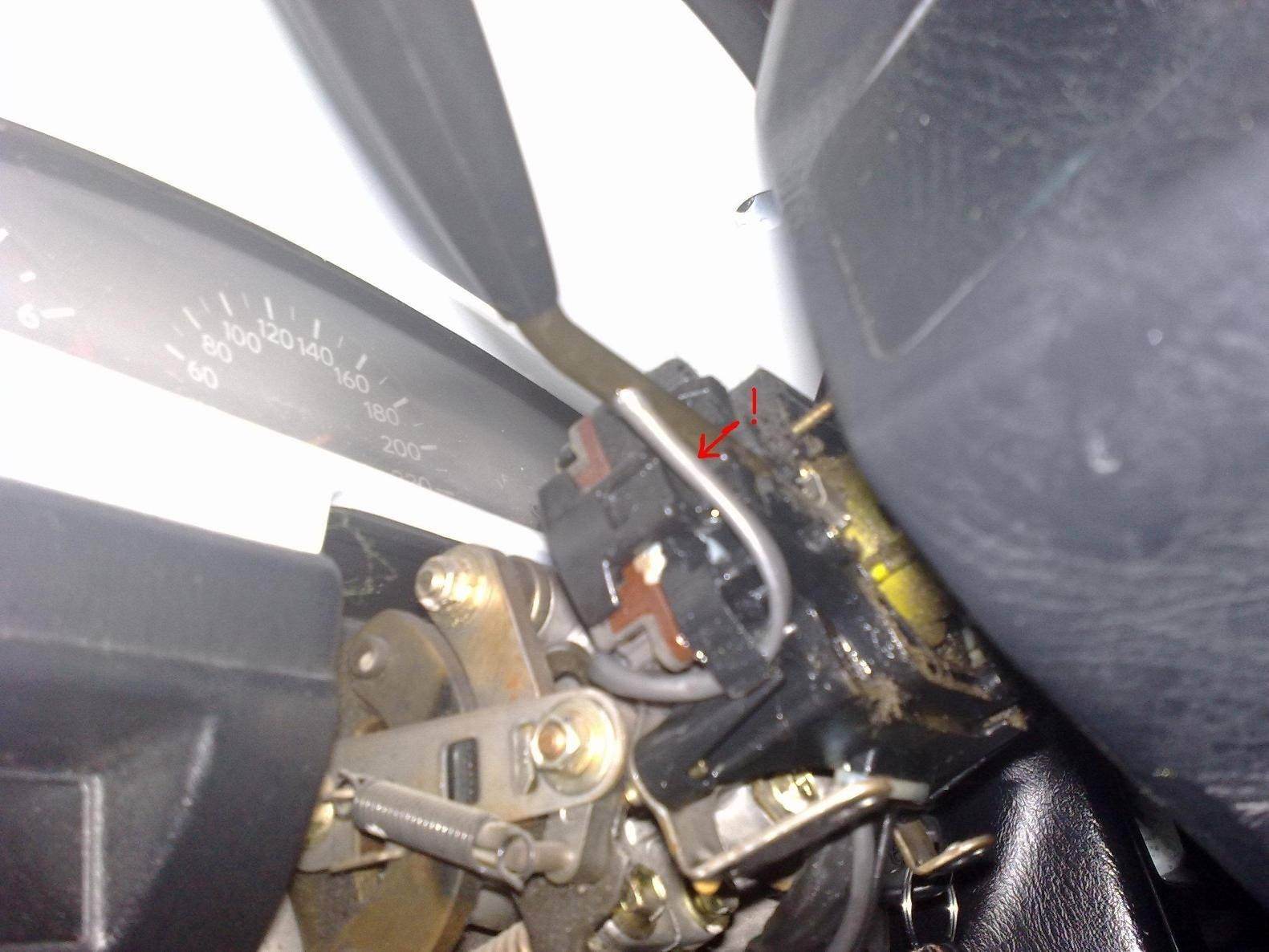

В общем, решил разобраться, снял кожух. Нашел вот этот вот проводок (см. рисунок), начал его шерудить и понял, что дело в нем. Шерудил я его в час ночи, подсвечивая телефоном. Короче, обратно я ехал вообще без подсветки, без фар, без всего. :)
А теперь внимание вопрос! В чем же дело? :oops:

СообщениеДобавлено: Вс ноя 21, 2010 11:26 am
Дак ты вроде сам и разобрался уже -или обрыв в этом проводке, или пайка внутри рычага отвалилась. Все-равно выключатель света разбирать надо :(

Скорее всего руль надо снять ,и оттуда должны болты выкручиватся или на шпильках сидит .А так невидно нечего .из за руля .

Так всёравно руль снимать .А как рабирать собрался ,если руль не снимать ? На фотке ведь видно ,что переключатель вокруг колонки рулевой идет .Полюбому руль снимать .Если даже не снимая руль можно былобы разобрать ,то всёравно легче эт делать со снятым рулём :)

Там на фотке стрелочка показывает на провод идущий из бодога, т.е. проблема связана с переключателем который на конце этого бодога, я думаю его разобрать можно не снимая не руля, не переключателя

это оказалось невозможным...
Купил эту штуку целиком в сборе, как и говорилось, за рубль. :) Все ОК, конечно. Вот только я убил час, но так и не догнал, как, собственно, руль снять. :) Кто скинет ссылку на дословное указание с фотками - буду признателен.
А пока я обрезал этот провод и просто вручную корочу его.
