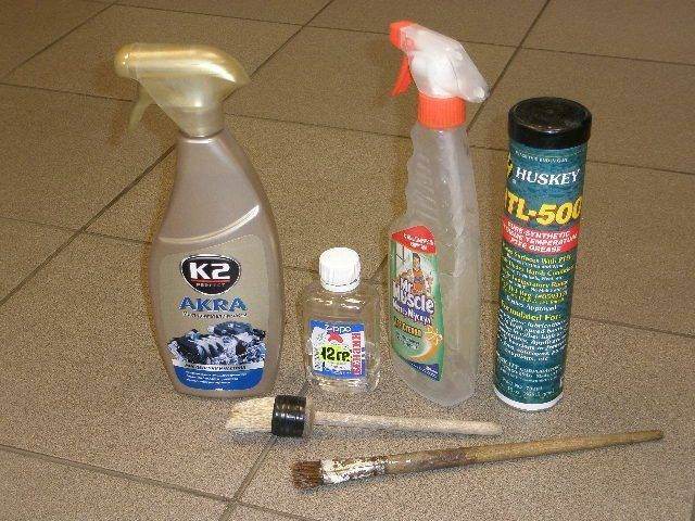

Антон_Doc, у тебя на 100% то же самое чем мучался я.
Влага попадает в механизм замка, и он замерзает, симтомы все как ты описал. Чистка механизма замка и смазка водо и морозостойкой смазкой HTL-500 (-60 град) помогает на 100%.
Я её развожу примерно пополам с качественным очищенным бензином (для зажигалок, или "калош"), для разжижения, лишь бы прокачивалась через распылитель. Заправляю брызгалку из под "МистераМускула", и тщательно обрызгиваю, вымытый и сухой механизм замка. Бензин испаряется, и на механизме остается толстый слой смазки. Теперь даже после дождя не замерзает.
Отмучавшись несколько лет, теперь про замерзание дверей забыл!
* Что бы помыть механизм замка, не нужно его снимать, достаточно снять обшивку двери, и дверную ручку - откроется доступ к механизму. Далее с помощью водорастворимого моющего для мойки моторов (Лучшее на мой взгляд K2 AKRA пр-ва Польши, есть и другие), и кисточки вымыть дочиста механизм. Вымыть моющее водой, и просушить воду феном. Сухой остывший механизм можно смазывать.
Примечание! Другой смазкой лучше не мазать, т.к. Литол полностью замерзает при -20, другие самые крутые при -40. И ещё, HTL-500 единственная мне известная смазка, которая не "магнитит" пыль (представляете что будет с механизмом через пару лет, если его смазать Литолом).
Комментарий к файлу: Набор для "лечения" замерзания замков.
Набор.JPG [ 106.19 КБ | Просмотров: 11536 ]
Последний раз редактировалось Dmitry_R Вт июн 07, 2011 12:45 pm, всего редактировалось 8 раз(а).
