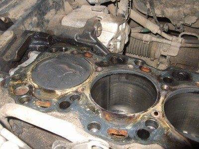

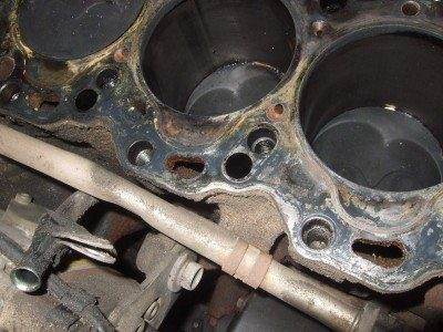

Надеюсь всё таки что это не голова. Не нравится привалочная блока цилиндров. Уж больно неаккуратная.
Комментарий к файлу: блок цилиндров
блок_цилинров_лев.JPG [ 253.49 КБ | Просмотров: 17824 ]
блок_цилинров_прав.JPG [ 245.23 КБ | Просмотров: 17826 ]

Трудно конечно по фото судить, но криминального не заметно вроде ничего - почистить - промерить на плоскостность, и все
