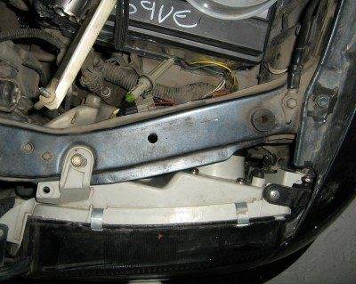

И всё таки это возможно:
Комментарий к файлу: Замена линзы.

Комментарий к файлу: вид сзади.

СообщениеДобавлено: Ср дек 01, 2010 9:57 am
closer_to_sky
а не упрется в аккум и бачок?:)

У меня машина другая - Caldina. Когда лампочки меняю в фарах, могу даже голову просунуть и посмотреть как та встаёт.

СообщениеДобавлено: Ср дек 01, 2010 12:10 pm
у тебя другой мотор. сомневаюсь что твой перед сильно отличаеться от кариновского.

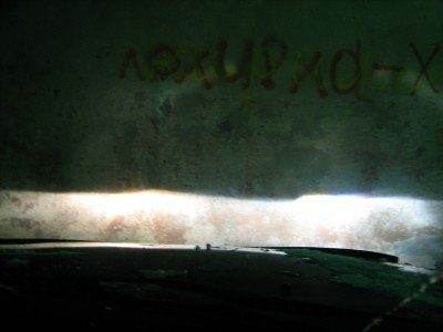

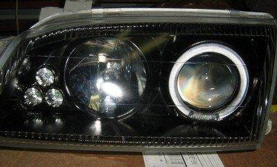

Фара собрана и готова к пробной установке:
Места как видите много:
Подъехал к стене и попробовал настроить по второй:
Результат уже радует. Да, не угадал с точным положением линзы (скошена вправо), и похоже немного стоит повернуть линзу против часовой......
..но это всё вопрос ещё пары дырок :D
Главное результат - замена линз, даже на довольно крупные, реальна!

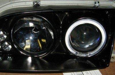

Ну вот и на моей улице праздник. Фары уже были черненькие, а может кто-то свои покрашенные в Китай вернул :D .
Конечно покрытие оставляло желать лучшего, как и сборка.
Вскрыл без особых усилий, местами герметик еще не просох. на отражателе под линзой одно ушко было отломано
держатели линз покрасил краской с эффектом :) хрома - думаю будет отражать и защитит от плавления. Шторку отшлифовал почти до зеркала.

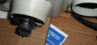

Вопросы:
1 Какую проводку ставить? (есть ли нюансы какие-нить?)
2 держатели ламп на отражателе - в собранной фаре усики не отогнешь, как менять лампы?

1. Купил хорошего (по ГОСТ) провода, вроде 1.5 квадрата в электрике, и разрезную гофру.
2. Плоскогубцам подогнул. после настройки фар пришлось ещё раз.
