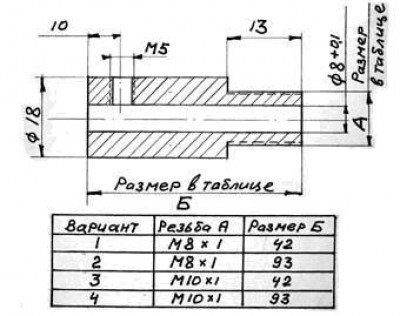

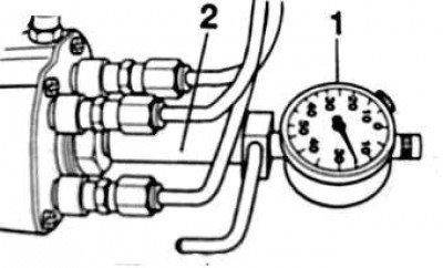

Хочу правильно выставить впрыск, но для этого нужно иметь "специальное приспособление со стрелочным индикатором". Может кто-то знает где такой девайс приобрести, заказать или самостоятельно изготовить в крайнем случае?..

нафиг оно тибе надо, я себе сей девайс сделал , но после нескольких настроек вернулся к настройкам на слух, так как данная приблуда хороша при новом насосе и новом моторе , ну и соответственно гуд саляре,
фотки если не забуду сёдня сделаю девайса

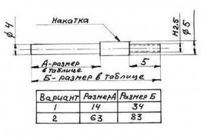

вот такой чертёж есть у меня Всё время нету заскочить к токарю выточить мож кому пригодиться...
а так тоже всё на слух-к коллектору-пораньше (жёсче работает-но приемлимость повышается,запуск лучше) к радиатору-позже(мягче работает, но переборщив туго заводится и провалы в работе дизеля.
как вариант .нужно найти "золотую середину" :wink:

угу , у меня такое же

ЭЭэээ... что-то из рисунков этих не совсем понятно...
Подробнее можно, как для военных, медленно и два раза :?

миллиметр эт не чуток, эт по индикатору где то 15-20 десяток хода плунжера
Добавлено спустя 2 минуты 40 секунд:
может у тя как у меня было ставил по индикатору 56-65 , работал жёстко аж страшно было, поставил на глазок всё ок, правда расход при этом не менялся :?
