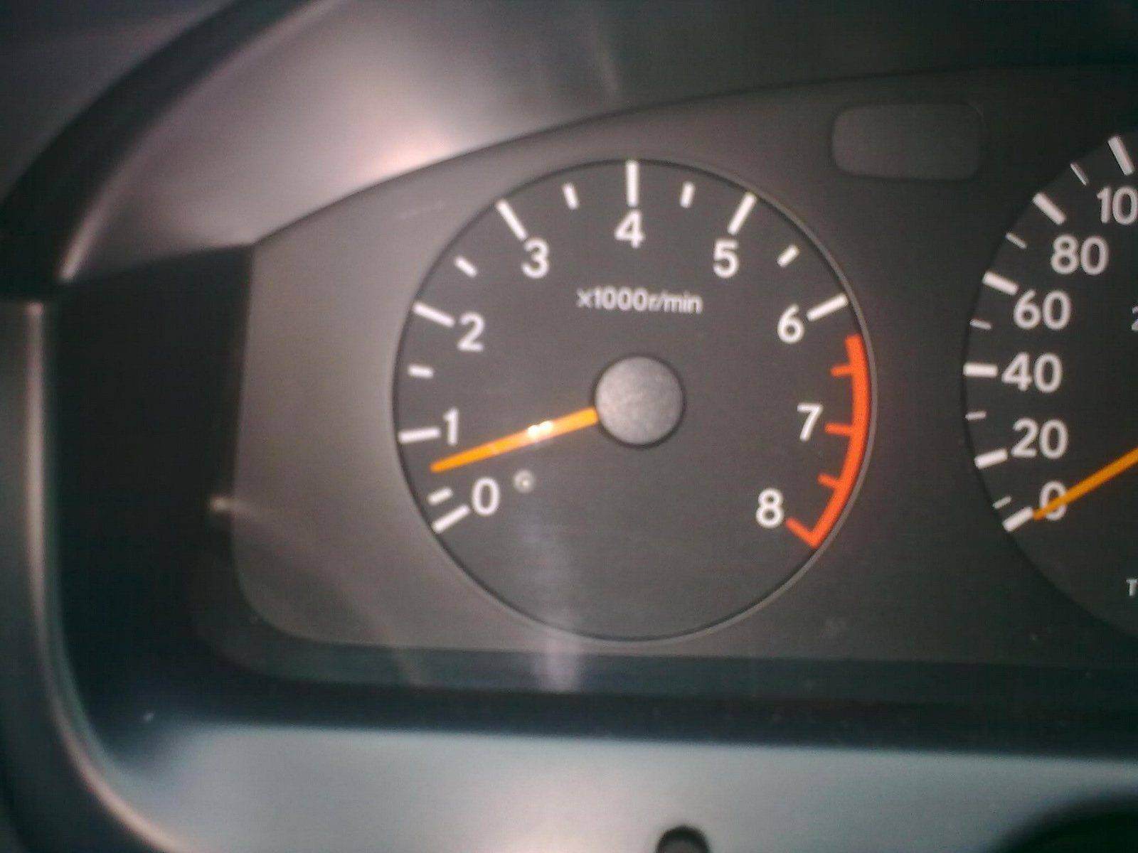

Привет!

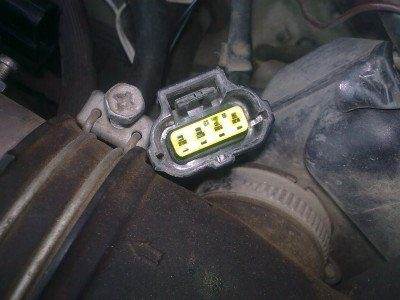

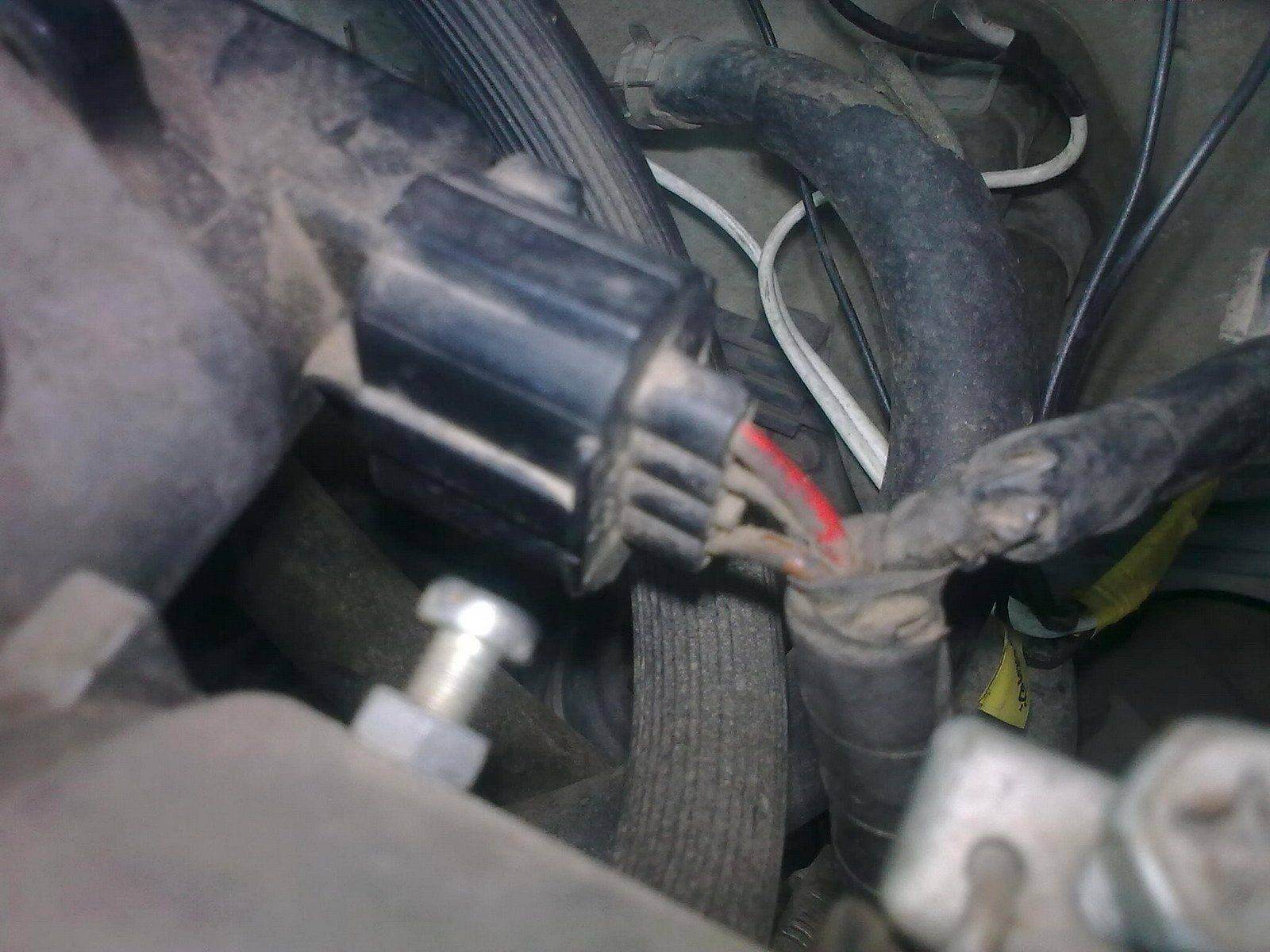

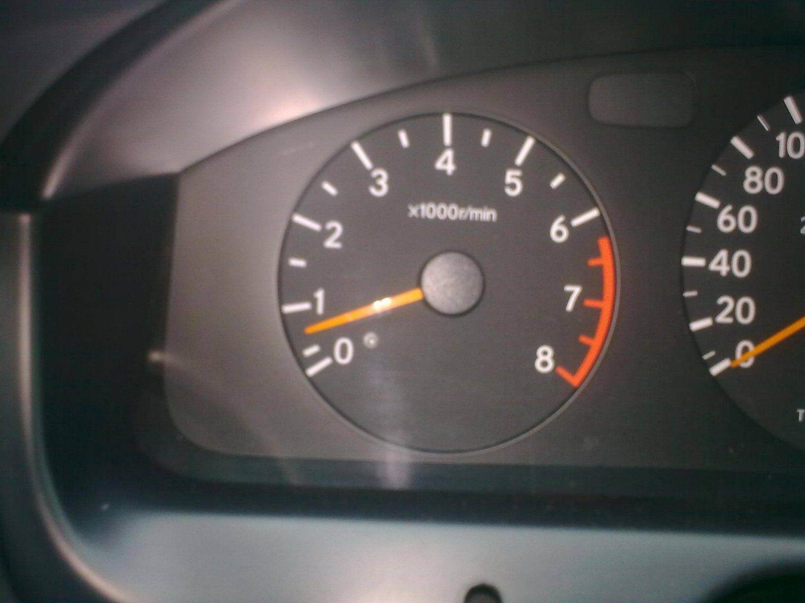

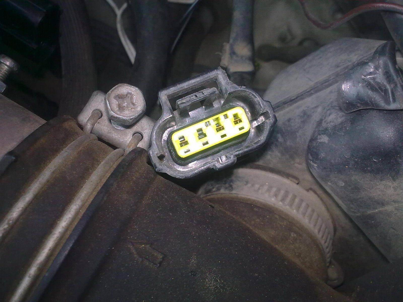

Я думаю, что у моя машина ХХ слишком низкие:
Я решил проверить ДПДЗ, но видел что нет сигнал провод к IDL - контакт N:2 :shock:
Разве это нормально :o

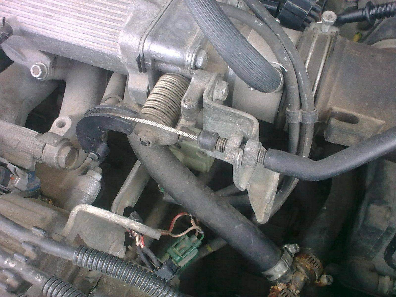

Добавлено спустя 4 минуты 9 секунд:
сломанный болт привод дросела

СообщениеДобавлено: Чт дек 09, 2010 6:05 pm
Судя по стрелке тахометра, это золотая середина - 750 об.мин.

Виктор77 писал(а):
Я думал что надо быит такие:
А ДПДЗ?
Toyota Carina E '96; 1,8i 107HP, LB, (LPG), 7A-FE; AT191L, МКПП модел C57
СообщениеДобавлено: Чт дек 09, 2010 8:02 pm
800 для АКПП должно быть, а у тебя механика, так,что Виктор77 прав.

СообщениеДобавлено: Чт дек 09, 2010 8:18 pm
Обороты ХХ нормальные, не могу понять зачем ты разбираешь машину?Что не нравится в поведении двигателя? Хочется побыстрее что-нибудь сломать?
СообщениеДобавлено: Чт дек 09, 2010 8:24 pm
Сообщения: 3587
Машина: Карина Е. Японосборка
Двигатель: 4a-сток
Первая риска = 500об/м :)

СообщениеДобавлено: Чт дек 09, 2010 9:23 pm
Да, с какого-то момента IDL-провод на Каринах ликвидировали, опознается холостой ход по уровню напряжения на сигнальном проводе :)
Сломанный на заводе,руки прочь!
