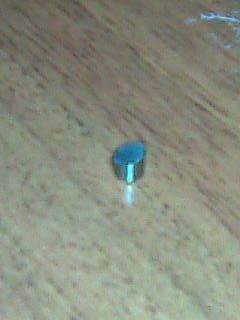

Сегодня со сранья ломанулся в гараж разбираться с Валами и ремнями. Вообщем выставил по меткам распредвалы, снял впускной, долго бился, но шестерни свести не смог. В отчаинии снял стопорное кольцо и увидел, что там какая-то железка (см. фото, кстати срез на ней старенький) болтается, вытряс ее через отверстия. Понял что это ни хера хорошего, но Авось, есть Авось. После этого шестерни легко свел, вкрутил болт, вообщем поставил все на место (кстати коленки стали смотреть в другие стороны, чем до операции). Выставил коленвал на «0» и действительно, как говорил Said смещение на 1 зуб. Долго думал как добраться до ролика без больших хлопот, но так ни чего и не придумав, к тому же замерз как собака, решил собрать пока так.
Собрал и …. Сцука не заводиться- стартер крутит, а зацепа нет. Выручайте мужики, жду Ваших комментариев, а лучше приезжайте :o

Стартер крутит а зацепа нет - бендикс похоже начал помирать... :( Сломленный штифт на фотке вроде-бы, если так , то половинки шестерни не подпружинены, и рокот останется, хотя фазировка впускного вала сейчас нормальная. Сводятся на место половинки преодолевая усилие пружины , похожей на стопорное кольцо которая внутри стоит, откуда кусок железа выпал. На старых Опелях очень неудобная система натяжки ремня ГРМ, поэтому часто меняют его без ослабления. Если хватит духа, и уверен в себе - можешь попробовать переставить ремень без ослабления натяжителя - хотя ослабить натяжитель довольно просто.

А какую функциональную нагрузку несет "Пружина"? И мне ща какую шестерню заказывать?

Пружина нужна чтобы шестерни не шумели - вне зависимости от нагрева и износа шестерен, зазор между зубьями благодаря пружине всегда равен нулю. Крышки если перетянешь - оборвешь болты, главно их не перепутать местами и направлением по стрелкам. Хотя хорошая привычка при закручивании подобных крышек покачивать вал подходящим ключом - чтобы в случае ошибок сразу почувствовать. Болт натяжителя снизу под круглой крышечкой.
З.Ы. Если пружины нет - а ее могли исключить при последнем ремонте, поскольку мастер вроде говорил тебе , что на твоем моторе валы должны стоять абсолютно оригинальным способом, то пружина мож валяется у него, ну или в экзисте заказать, а сломленный штифт показать толковому сварщику - возможно проблема решаема. Если нет - замена вала, с последующей регулировкой клапанов :(

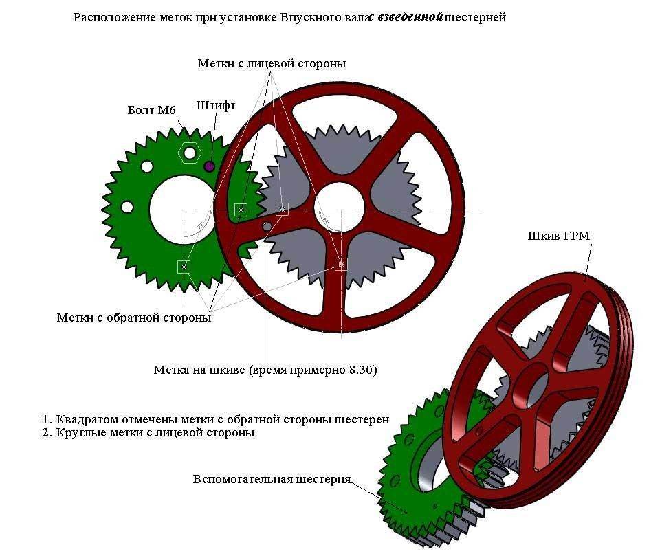

Всем привет!
Прошу прощения за долгое молчание, но решил, пока до конца не разберусь- эфир засорять не буду.
Сперво разобрался с впускным распредвалом: вбил новый штифт во вспомогательную шестерню, взвел пружину, поставил вал на место. На всякий случай все это дело как выставлять «Валы» зарисовал. Пробная поездка показала – мощи прибавилось, прям как в молодости побежала, но траблы не исчезли в виде детонации, плав.оборотов, глохнуть в пробках.
Совершенно случайно нарвался на путного слесаря, который по звуку движка поставил диагноз: смещен ГРМ и не выставлено зажигание. С ГРМом бились вдвоем, чтобы добраться до ролика пришлось вывешивать движок (нижняя крышка оказалось без отверстия под ролик). Зажигание он выставил колхозным методом, но вроде попал (поставил «колено» на ноль, трамблер по свече 1-ого цилиндра, или как-то так). За одно заменил ремень генератора. Запустили движок и вот оно счастье - ровное рокотание двигателя без ни каких заплывов и дерганий. Замерили компрессию, вышло 1-13, 2-12, 3-12,5, 4-12,5.
Но через 2 дня (после последнего ремонта) заметил масляные подтеки под трамблером, белядь.
Вообщем позади (с 21.11.10.) 3020 км: масло пока стоит на месте, расход бензина увеличился аж до 15 литров (+ зима), вибрация на холостых не пропала. Короче бой еще не закончен.
P.S. Огромное ВСЕМ СПАСИБО за ПОМОЩЬ и ПОДДЕРЖКУ!!! :twisted: :twisted: :twisted:
