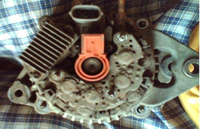

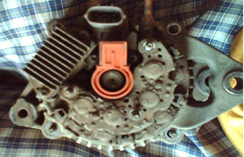

СообщениеДобавлено: Вс дек 12, 2010 1:40 pm
Зарегистрирован: Ср сен 09, 2009 5:51 pm
Сообщения: 290
Откуда: Казань
Вот я снял, а где щетки не пойму
Гена.JPG [ 76.01 КБ | Просмотров: 4923 ]
Carina e 1.6, 4A-FE, LB, 92г, сине-зеленый лифтбэк, jt164atk000009600 Видимо, придется расстаться...
СообщениеДобавлено: Вс дек 12, 2010 1:47 pm
Сообщения: 3162
Откуда: г.Ижевск
Репутация: 291 [ ? ]
Двигатель: 3S-GTE 4WD
под резиночкой красной как раз
с радиратором это реле регулятор, а "полумесяц" это диодный мост. Все разбирается как конструктор лего, последовательно винтик за винтиком. У меня только с одним винтиком запара была, но если отвертка хорошая и правильно подправленная то все должно открутиться
СЯО CDC
СообщениеДобавлено: Вс дек 12, 2010 1:57 pm
Сообщения: 290
Откуда: Казань
Резиночку аккуратно снять не удалось, под ней вижу щетку, она подпружиненная, отверткой аккуратно отходит. Болтики закисли напрочь, подбирал отвертку по размеру, но все равно не пошли. Работоспособность тестером проверить плюс на силовой провод, а минус на массу, да?
