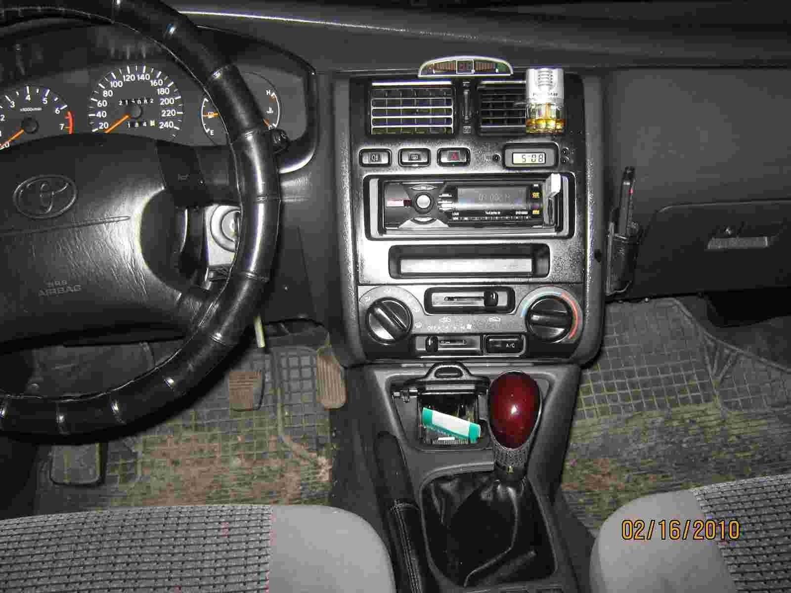

Скажу вам вот что.В начале темы колега оптянул руль хорошо.похвала ему.Но есть одно (НО).Сам я занимаюсь не один год кожей (шьём верхнюю одежду).Это самый хрупкий материал.Смерть для её -ВОДА.Деформация кожи делается при высокой -умеренной температуре.За кожей нужен уход(глицерин,пропитки,подкраска)Это мёртвое тело.Вспомните Ленина в мовзолее.Эта работа не будет долго служить.От воды она пересохнет и разлезется!
Я себе сделал по прощё.И в дальнейшем можно поменять на новую без труда.Работы на всё не полный день.

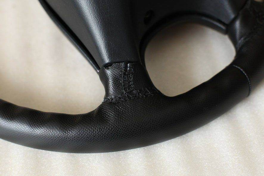

Давно зрело желание облагородить штурвал. Самому обшить? Нет - от одной мысли, что надо где-то искать материал, куда-то ехать, потом его ваять бросало в дрожь. Увидев руль Samana, хотел напрячь друга из Воронежа, который раз в месяц приезжает в Москву, но приглядевшись, увидел, что спицы не обтянуты кожей и передумал.
Роясь в и-нете набрел на тему, созданную Багирой. Понравилось, зарегистрировался, пообщались в л/с, созвонились, договорились, приехал ее муж, отдал ему руль и через 3 дня он был у меня обтянутый, как заказывал. Доволен.
Фотика не имею, только ссылка на работы Насти: http://www.nexia-club.ru/forum/topic/98178.htm
Для кого-то покажется ценник "конским", но в Москве дешевле 4000 руб. за эту работу не нашел.
Забыл добавить. Руль такой же как у ВМ1978: http://carina-e.ru/viewtopic.php?p=273201#273201 . С ним возникли некоторые нюансы из-за конструкции. Кстати, на фото ВМ1978 эти "нюансы" не устранены - видно через кожу. Правда, начинаешь на них обращать внимание, когда сам с этим столкнешься. :)

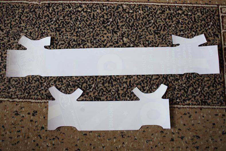

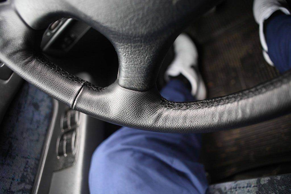

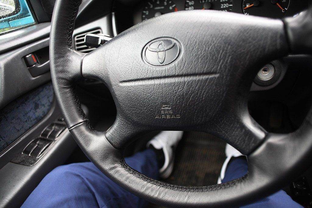

Добрался и я наконец до своего руля!) Руль был изначально в заводской коже, она обтрепалась в некоторых местах и начала рваться. Выкройку делал по коже, снятой с руля!
Пару дней мучительных кропотливых работ и вот результат)):
_MG_7595.JPG [ 91.06 КБ | Просмотров: 11131 ]
_MG_7602.JPG [ 124.8 КБ | Просмотров: 11129 ]
_MG_7603.JPG [ 201.58 КБ | Просмотров: 11152 ]

Она натянулась везде оч хорошо,я бы даже сказал будь здоров как)) просто на верхних спицах выкройка не совсем точная получилась, поэтому складки есть небольшие. Нужно было проушины на ней в этих местах поглубже прорезать, тогда бы, думаю, было бы все гуд!) Но уже поздно было...
Выкройка сначала была прострочена на машинке по периметру, 5 мм от края. Потом уже стягивалась на руле той же ниткой, через один стежок, пропуская стягиваемую нитку под строчки. Т.е. дырок никаких не делалось... Точно так же было сделано и на старой заводской коже.
И еще, чтобы кожа лучше тянулась - можно протереть её глицерином. Реально мягче намного становится и податливей) Продается он в аптеках и стоит копейки, что то около 10 рублей за пузырек....
