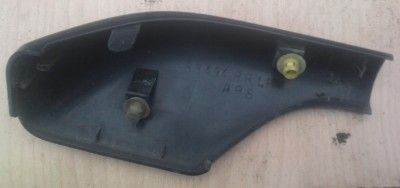

дабы темы не плодить попробую здесь спросить, кто снимал рейлинги с универсала или знает как это делается? вернее сами рейлинги понятно как снять - гайки открутить, а вот как пластиковые накладки снять чтоб до гаек добраться? попробовал одну впереди снять - крепление поломал, дальше пробовать боюсь.

Аккуратно сбоку поддеть плоской отверткой и сдинуть вперёд(задние-назад)
Один сломал-уже увидел где защёлка :wink: Задние-аналогично :nez-nayu:

со стороны защелки получается поддевать надо, с внутренней? а то я с внешней край отгибал, он там руками отгибался, ну и отломал почти все. в экзисте цену глянул - невыгодно ломать))

и центральные еще, куда их тащить и откуда ковырять?

А центральные отжимал плоской отверточкой снаружи и со стороны передних крепежей
Центральный не обломил :D

ладно, завтра подберу отвертки и попробую второй заход. если не пойму что и как, буду с фотографиями спрашивать))

всё там элементарно,отводишь назад и вверх,отщёлкивается на УРА.Ещё момент-лучше чтоб машина стояла на солнышке(нагрев пластика) помягче будет))

Я тоже в свое время сломал заднюю левую крышку, потом с калды нашел. Вот фото, может поможет. Правда у меня не на 2, а на 1 клипсе эта крышка держится
Крышка эта должна съезжать назад, но этому мешает лепесток, его видно в верхней части, его надо вывезти из паза, нажав отверткой. затем крышку подать назад

спасибо! нельзя меня наверное к рейлингам подпускать. сегодня решил хотя бы один снять. среднюю крышку легко снял, там кто то до меня половину урепежа сломал. Заднюю с трудом но снял, прада не понял как получилось. А когда ставить стал отломал лепесток, который впереди и заходит под горизонтальную часть рейлинга (на фото тоже нет его:-) ). теперь второй надо крутить, поэтому если у кого комплект крышек есть то куплю;-)
а чего снимать начал, текут рейлинги в местах крепления. Снял, под креплением печаль, местами краска повреждена и ржи немного есть, но пока с ней возиться времени нет, надеюсь до лета дотянет. А чтоб пока не текло пролил все щели около болтов герпетиком стекольным (хотя наверное кузовной надо было, этот жидкий какой то) и сделал под рейлинги вокруг болтов шайбы из сырой резины для герпетизации лучшей. У кого еще текли рейлинги, может чего посоветуете как бороться? Может с другой стороны вместо резины и стекольного герметика замазать все кузовным (черный был где то) и все?
