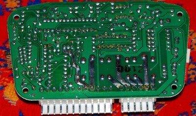

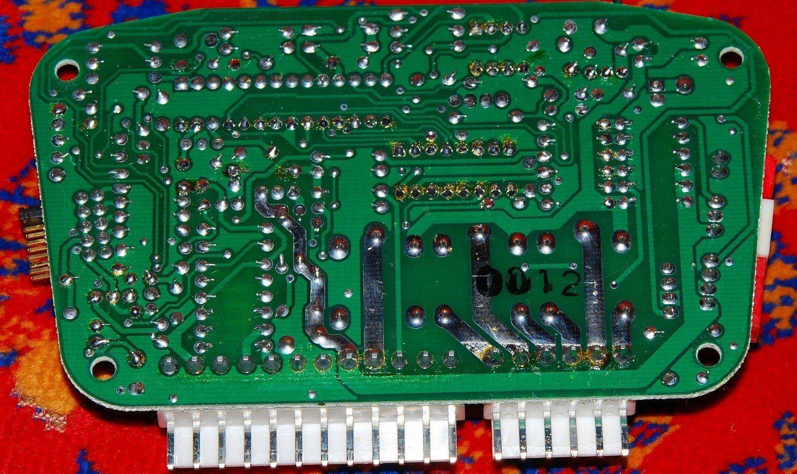

Вот фото платы, не вижу ниче подозрительного. Может ты чего заметишь?
signalka.JPG [ 475.19 КБ | Просмотров: 7482 ]
СообщениеДобавлено: Пт дек 31, 2010 7:24 pm
Mr_Nuke
Фотка нормально сделана, но трещинок характерных не видно. Попробуй паяльником с канифолью погрей все контакты на толстых дорожках вокруг надписи 0012. (6 внизу и 6 вверху) С обратной стороны платы там релюхи управления ЦЗ стоят, если пайка нормальная может портачить та релюха - с которой масса плохая выходит - которую ты на проводах проверял.

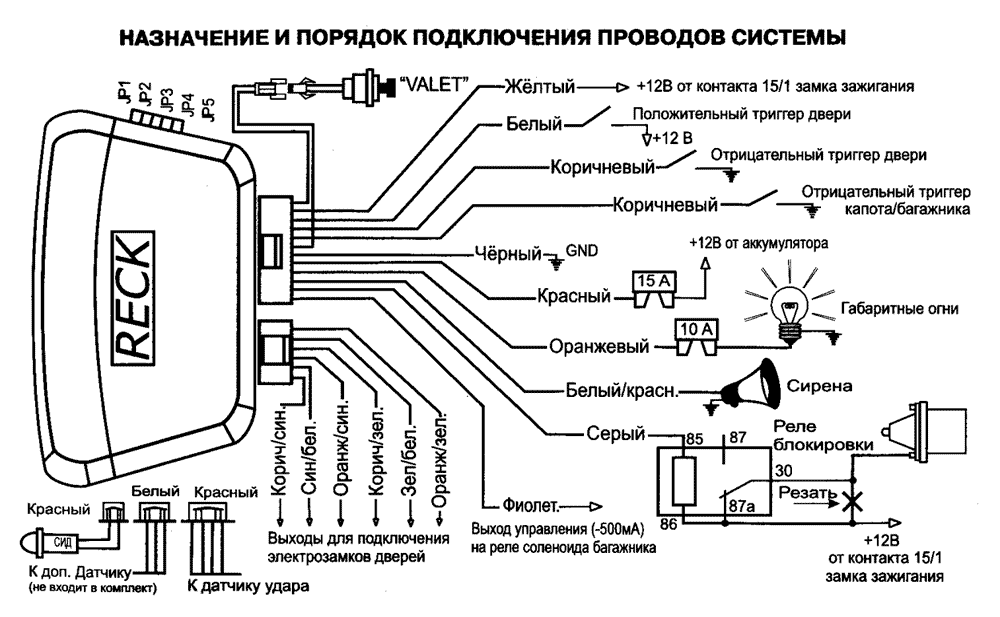

Кстати, есть такой замечательный тема http://www.carina-e.ru/viewtopic.php?t= ... sc&start=0
А в ней вот такой замечательный картинка...
Возникает вопрос - как у тебя могут прозваниваться на землю 3 провода, когда в нормальном состоянии должно быть только 2?

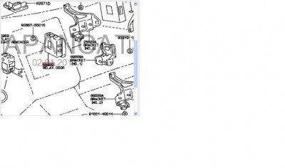

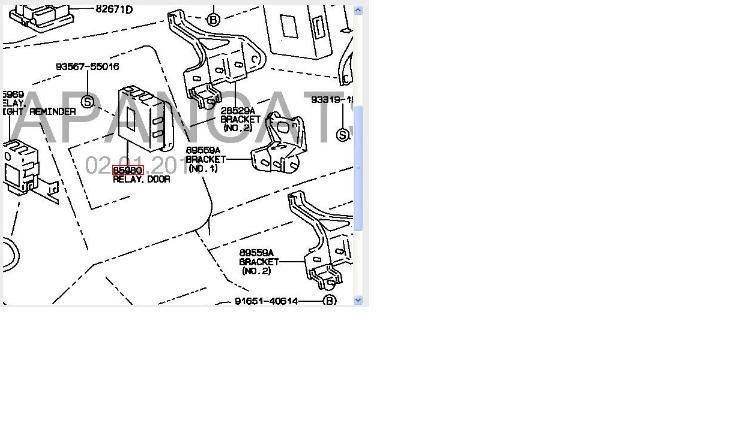

А не вот это ли, случайно, за центральной консолью?
А по какому рисунку ты искал?
rele2.JPG [ 36.83 КБ | Просмотров: 7478 ]
СообщениеДобавлено: Вс янв 02, 2011 3:15 pm
Судя по надписи Relai Door - должно быть оно. А в букваре под ред. Афонина - вверху над бардачком (стр 196 том 2). Вобчем Х.З. - живьем не доводилось видеть. :(
