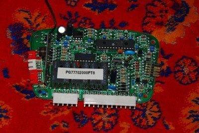

Пы.Сы. Не совсем понятно на плате, т.к. токо одна сторона сфоткана, и бликует видимо в середине, но судя по тому, что видно - выход на сирену вроде 3 контакт длинного разъема, т.е. порядок расположения проводов на схеме совпадает с реальным.

Вот фото платы с другой стороны. А три первых контакта длинного разъема со стороны короткого разъема у меня вообще отсутствуют...

А транзюк о котором я говорил на плате у тебя один такой, и судя по всему с его средней ноги должно звониться на 3 ногу разъема. Раз провода нет - возможно транзюк горелый, и сирену подпараллелили к лампам с диодной развязкой - мне попадалась как то такая фигня.
