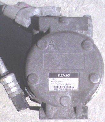

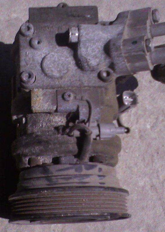

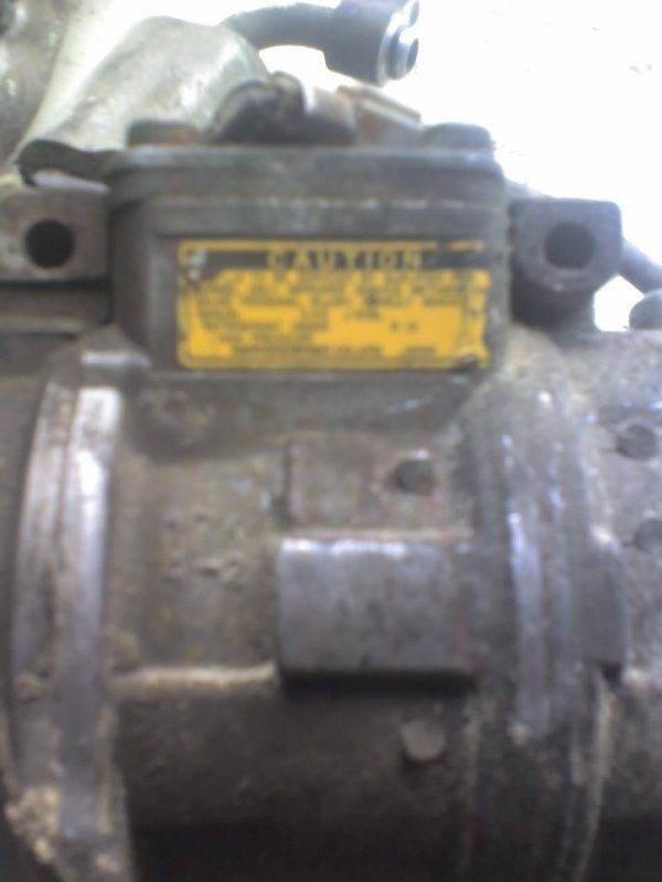

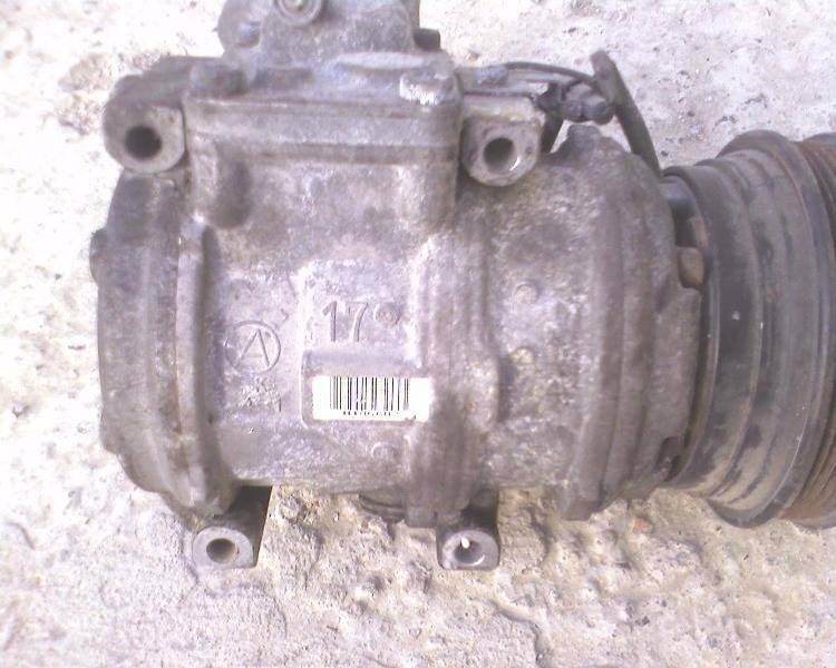

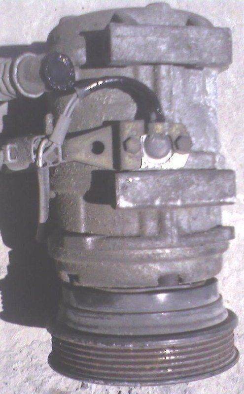

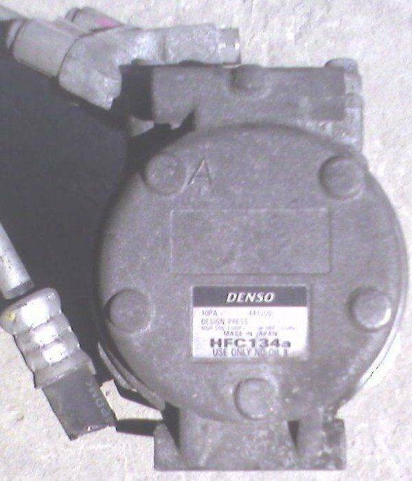

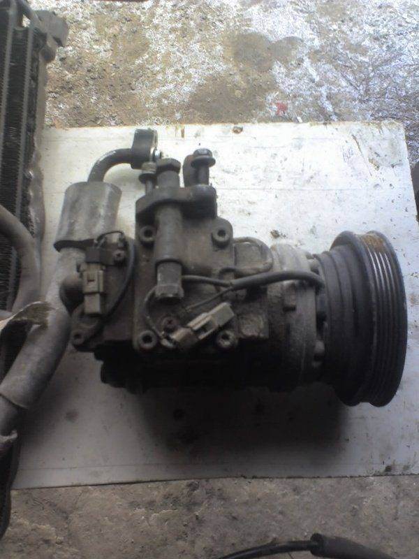

Здравствуйте друзья!!!! нужна консультация, у меня на Каринке накрылся компрессор крндиционера, Карина Е 93г.в. дизель 2С вопрос такой у меня есть 3 донорских предложения, какой подойдет лучше?
1. Авенсис 97 с двиглом 2С но с електронной топливной...нет фото
2. Селика 182 кузов
Добавлено спустя 8 минут 12 секунд:
3. с 5S-FE но подходит и по креплению и по маркировке литья "17" идет на дизель....вот фото
Изображение 067.jpg [ 82.96 КБ | Просмотров: 16359 ]
Изображение 068.jpg [ 142.33 КБ | Просмотров: 16358 ]
SP_A3112.jpg [ 84.85 КБ | Просмотров: 16356 ]
SP_A3114.jpg [ 74.47 КБ | Просмотров: 16359 ]
SP_A3115.jpg [ 71.7 КБ | Просмотров: 16356 ]

СообщениеДобавлено: Вт апр 26, 2011 1:10 pm
chip.99 писал(а):
менять одну трубку или ее где нибудь можно заварить
мне меняли обе трубки на шланги. от трубок оставались только штуцера. на люблинской мне объявили за диагностику и заправку 1450= позвони им и спроси сколько будет стоить замена трубок на шланги??? у меня стоят уже лет 5. и вроде ничего. после праздников поеду проверять свой, что то стал плохо холодить! кстати у меня на этой фирме 5% скидки. Это тут http://www.sbv-auto.ru/
СообщениеДобавлено: Вт апр 26, 2011 2:11 pm
Зарегистрирован: Пн дек 07, 2009 10:40 pm
Сообщения: 34

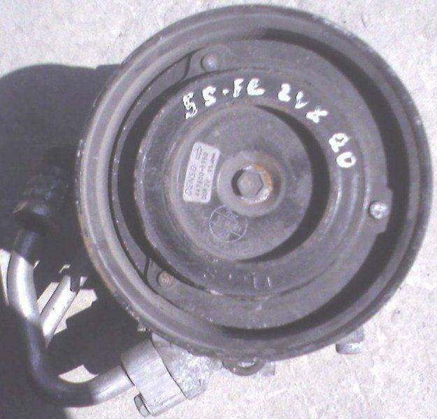

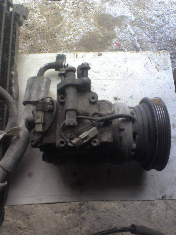

и еще
Добавлено спустя 59 минут 7 секунд:
ребята помогите....срочно надо.............какой из этих подойдет,?
SP_A3116.jpg [ 77.22 КБ | Просмотров: 16356 ]
SP_A3117.jpg [ 65.75 КБ | Просмотров: 16357 ]

СообщениеДобавлено: Вт апр 26, 2011 3:17 pm
Сообщения: 34
ну подскажите же кто- нибуть????? :o :o :o :o :o :o :o

(((( да я уже его и заказал......
он самый дорогой по цене...(разборка) спасибо за совет...радиатор и осушитель новый ставить буду....

ИзображениеДо греха довести не обещаю....но проводить могу ;)
СообщениеДобавлено: Ср апр 27, 2011 11:13 am
Сообщения: 714
Откуда: Краснодар
Репутация: 27 [ ? ]
PitSem2008
Отвечу, хоть с опозданием.
Если блоки компрессоров одинаковые "17", то можно со старого перебросить все на "новый". Но для минимальных манипуляций необходимо обратить внимание на Шкив (а именно кол-во ручейков и вылет относительно корпуса) диаметр может немного отличаться. Обычно старый компрессор демонтируют и едут по разборкам сопоставляют крепежные отверстия у донорского и родного и смотрят отличия.
Вылет шкива и кол-во ручьев - как минимум должно совпадать.
Разница в диаметре шкива, и приемной крышке - не повод отказываться.
СообщениеДобавлено: Ср апр 27, 2011 4:01 pm
Сообщения: 34
спасибо...взял с двигателя 2С но с Авенсиса... надеюсь подойдет.....
