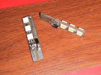

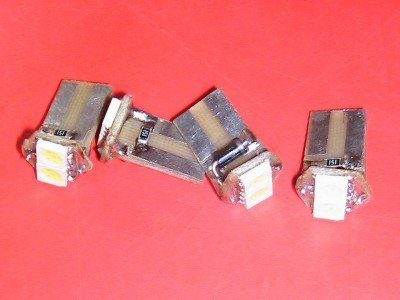

Ну и наконец габариты и лампы Т10 для приборки и подсветки заднего номера.
Добавлено спустя 13 минут 29 секунд:
Братцы тема в основном для ознакомления и для раззадоривания электронщиков :!: Переслать на Украину монетки проблем не составляет, а вот переслать готовые изделия может оказатся весьма круто по деньгам.В подписи есть ссылочка на мою продукцию на Украине(регистрироватся для просмотра не нужно).Если что то интересно спрашивайте.
PS:Идет поиск нормативного канала для пересылки готовых изделий в Россию адекватных по деньгам.
Комментарий к файлу: Конкретно для габаритов.
00T10Gab.jpg [ 248.8 КБ | Просмотров: 40190 ]
Комментарий к файлу: Т10 для простой приборки(не супер)
00Т10х2.jpg [ 145.44 КБ | Просмотров: 40193 ]
