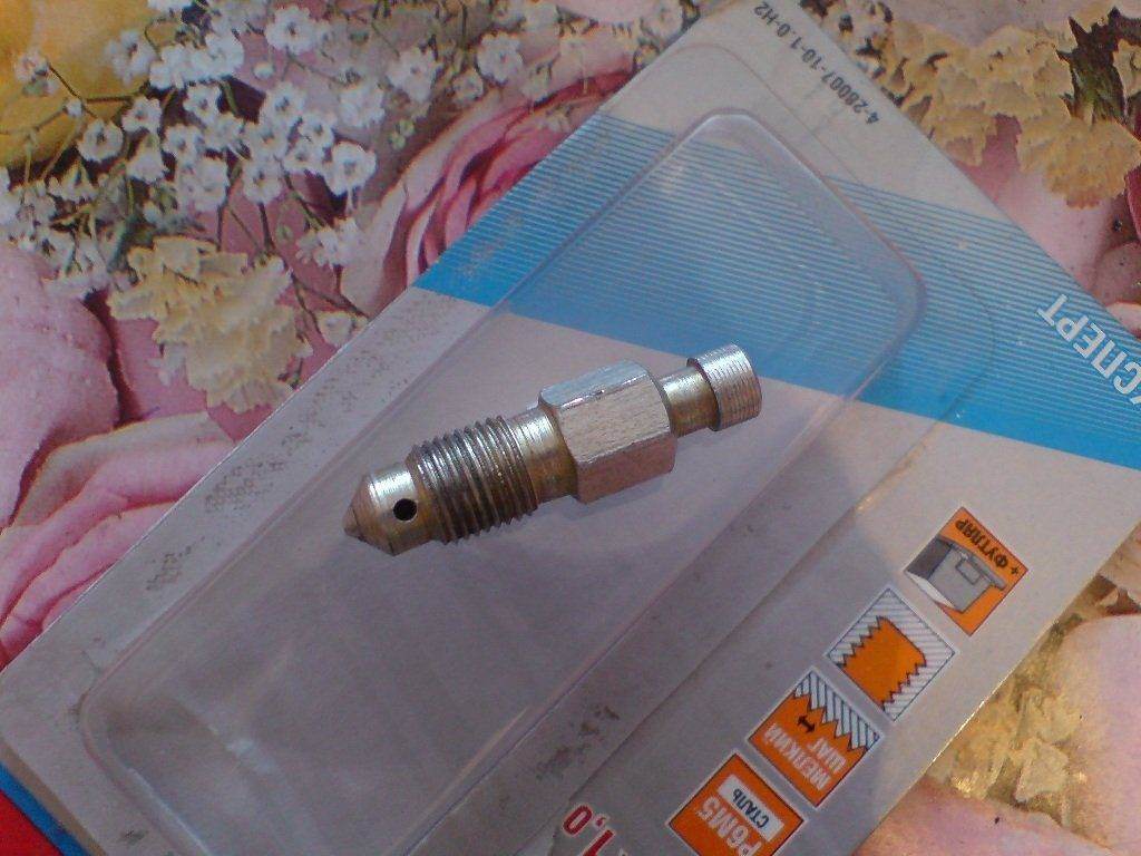

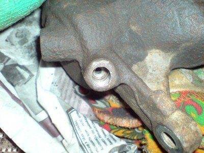

Сегодня разбирал второй супорт, та-же проблема - сломался штуцер прокачки :( все попытки высверлить и выковырять остатки ни к чему не привели, прикипел намертво :( Решено было поставить с чего нибудь "нашенского" выбран был магазин "все для автомобилей газ" Купил штуцер, рассверлил отверстие, нарезал новую резьбу, теперь будет "ходить" :twisted:

Комментарий к файлу: "Газовский" штуцер
DSC00023.JPG [ 225.58 КБ | Просмотров: 8600 ]

вот нарезанная резьба без штуцера
DSC00026.JPG [ 195.23 КБ | Просмотров: 8609 ]
