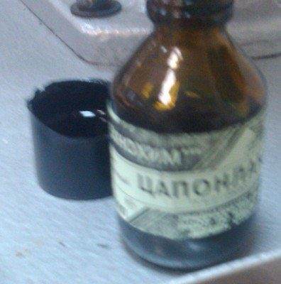

при замене лампочек порвал светофильтры....
(решил поменять все, т.к. 1 свежеустановленная оказалась значительно ярче остальных).
Начал искать выход.
По рекомендации клубней нашёл в магазинах города "Цапонлак" (лак для обработки плат) зелёного цвета

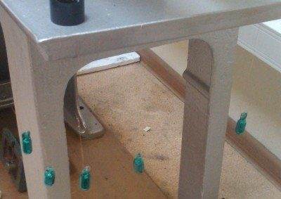

Изготовил небольшую ванночку, для "купания" лампочек из коробки для плёнки
Приспособил "сушилку"
Сох лак всего 20 минут (5-10 минут между слоями, покрыл 4-е слоя).
Лампочки получились нежно изумрудного цвета, не стал заморачиваться, докрасил, сделал 1 запасную, и пошёл ставить.
Сфоткать результат не успел, хотя получилось очень красиво, т.к. лак пока я прикручивал болты начал обгорать.
Промежуточный этап и фотки того что стало с лампочками через 20 минут поездки ниже.
В сязи с этим ряд вопросов:
1. можно ли отмыть чем-то этот лак?
2. чем можно покрыть лампочки (термостойкий лак)
3. может как-то можно сделать светофильтры? далее буду пробовать идею с термоусадочной трубкой, но там трабл закрыть "конец".
лак и ванночка

СообщениеДобавлено: Пн янв 10, 2011 10:43 pm
gest0r писал(а):
как теперь это отмыть?
Ацетоном.

СообщениеДобавлено: Пн янв 10, 2011 10:57 pm
Сообщения: 564
Машина: Toyota carina E
и всё таки жёще женкской косметики я химии не видел...
не первый раз спасает...
жидкостью для снятия лака отмыл за 2 сек.
остатки "нагара" соскрёб ножечком.
€вгений писал(а):
у меня 15 лет стояли.
я в этих тоже уверен. эти не совецкие....
Просто лампы уже есть, тем более что уже отмытые... дали ещё одну рекомендацию с "подручными" средствами... посмотрим что получится.
