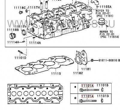

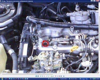

илюха
Вот болт на схеме и в живую. Ты про это? Или же есть еще 2 шпильки крепления впускного, с нижней его (самой неудобной) стороны. Тоже на голове стало быть.

Dimon_2C
Да именно эти болты я и имел ввиду. Сломанные вот эти два длинных 11101А. На сто сказали что мол из под головки из-за этого болта и давит масло... Что думаешь по этому поводу :?: :?: :?:

Болтов там как минимум 8. Тебе хоть показали какие именно?
