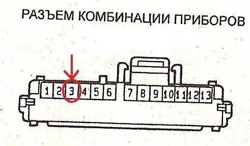

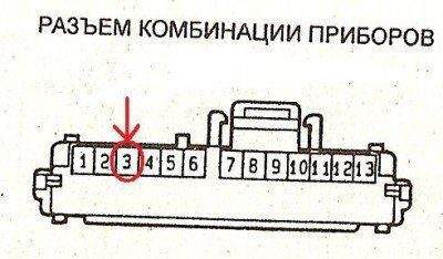

Свет в салоне, поворотники, печка, габариты, подсветка панели и индикация работают???
Добавлено спустя 58 минут 39 секунд:
Вытащи это пред и прозвони его контакты на + аккумулятора (скорее всего под блоком предохранителей подгорел или отошел контакт № 3 БЕЛОЙ фишки (он приходит от + аккумулятора) или сам провод).

Было (ПРОДАЛ): Toyota Carina E (AT190L-BLMNKW), хетчбек, 4AFE 1600CC 16-VALVE DOHC EFI, 19.03.1997 г.в., GL TYPE, МКПП, англичанка. ЭБУ Bosch Motronic MP 5.3
Теперь: Toyota Highlander (ACU25L-BWPNKA), WAGON, 2AZFE 2400CC 16-VALVE DOHC EFI, 03.2007 г.в., 4WD, ATM, 4-SPEED FLOOR SHIFT, американец.
