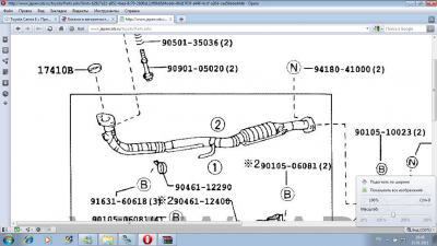

Добрый день.
Очень нужна помощь. Прогорела прокладка в выхлопе, а каталоги ее не показывают. Конусообразная, ставиться сразу после штанов обвел место красным)
Комментарий к файлу: тут есть болты и прокладка
Parts.jpg [ 104.06 КБ | Просмотров: 4836 ]
Carina E Англичанка лифтбэк 11/95, 1.6, SB164ABK00E144214 ГБО IV поколение Atiker С50

Не уловил мысль.
На картинке узел, который exist выдал по моему вину. Там отчетливо видно, что есть соединение. У меня еще там болты с пружинами.
И вот на приемной трубе стык со штанами конусообразный.

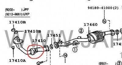

viktor_ccs писал(а):
Добрый день.
А на номер 17410 тыкать не пробовал? Там только труба приёмная и ни каких болтов, и прокладок конусных. Сразу после "штанов" с гофрой идёт прокладка под номером 17451 на твоём рисунке, а то что у тебя стоит, как правильно MerTV выразился, колхоз, для наших машин.[/b]
Такое соединение видел лишь на правом руле,по типу Премио и Карибов
на наших не видел. Вот о думаю может кто с разбора тебе вкорячил подобное

serg_334 писал(а):
твое соединение напоминает как у приемной трубы AVENSIS 1
Кстати, да.
СообщениеДобавлено: Вс янв 16, 2011 12:49 am
Зарегистрирован: Пн июн 29, 2009 1:52 pm
Сообщения: 206
Откуда: Смоленск
serg_334 писал(а):
viktor_ccs
Из всего тобою изложенного, твое соединение напоминает как у приемной трубы AVENSIS 1. посмотри похоже http://www.japancats.ru/toyota/Parts.aspx?Model=cecce8f0-4f65-4b14-8da9-86be4c1abc14&Unit=473eea74-e0cf-44af-b6e2-33be731a0547
Оно и есть. Номерок 17451-02030 :)
Спасибо :)
