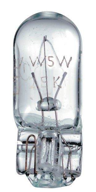

w5w

Или белые (желтые) диоды под цоколь Т10

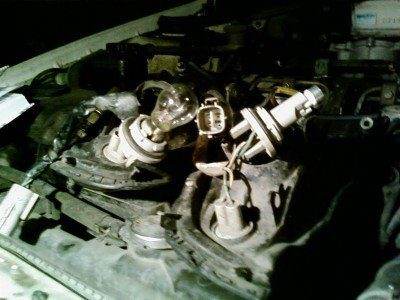

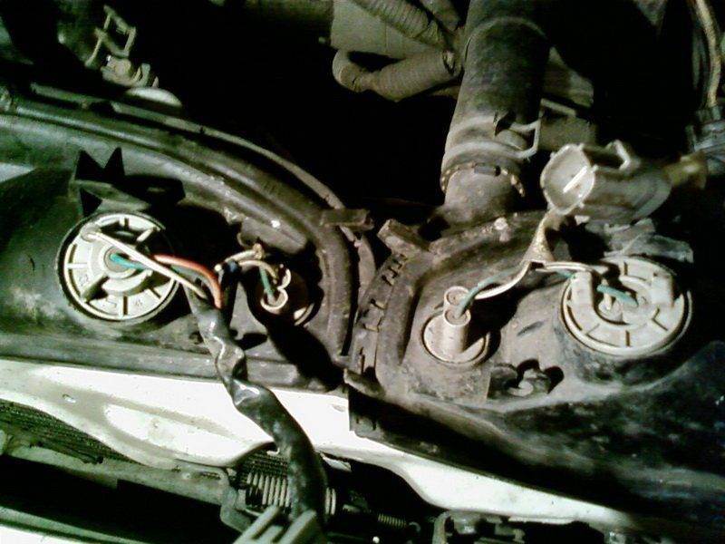

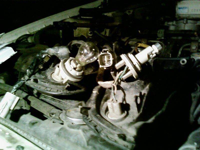

Снял сегодня оба фонаря габаритов и вот чего бнаружил. В левом патрон под двухкотнактную лампочку как писалось выше, я его вперед снимал. А в правом патрон под бесцокольную лампочку его я тогда снимать не стал, а зря. И в фишке "папа" три контакта вместо четырех. Вот засада. Будем искать патрон.
SP_A1107.jpg [ 159.12 КБ | Просмотров: 27823 ]
SP_A1108.jpg [ 141.17 КБ | Просмотров: 27825 ]
СообщениеДобавлено: Вс янв 23, 2011 12:24 am
Ну и ну, видимо чтобы в поворотах встречников не слепить - правую лампу отменили у вас. А на моей обе одинаковые - 2х контактные лампы +повторитель конечно. :(

SaiD
Габарит с "неправильным" патроном меняный. Походу с другой каришки, даже пластик немного отличается.
СообщениеДобавлено: Вс янв 23, 2011 12:42 am
Но в фишке то 3 провода а не 4, или из машины 4 провода идет?
СообщениеДобавлено: Вс янв 23, 2011 12:50 am
Сообщения: 1747
Машина: Carina FF (CT190)
Двигатель: 2C
В фишке от фары 3 контакта, четвертый пустой, точнее дырка. А от машины по 4 и справа и слева
СообщениеДобавлено: Вс янв 23, 2011 12:54 am
Ну тогда конечно неродная правая сторона поменять при желании наверное только патрончик можно. Если на разборках не найдешь, можно попробовать от Волги или Приоры прицепить.
СообщениеДобавлено: Вс янв 23, 2011 12:57 am
Сообщения: 1747
Двигатель: 2C
Ух ты! А вот это уже интересно. Ближайшая разборка за 300 км. от меня.
СообщениеДобавлено: Вс янв 23, 2011 1:00 am
Похожий патрон в стопе Оки стоит - но трудно подогнать будет. Главное по максимуму сбереги фонарь - если какой Русский патрон подберешь - его и курочь
