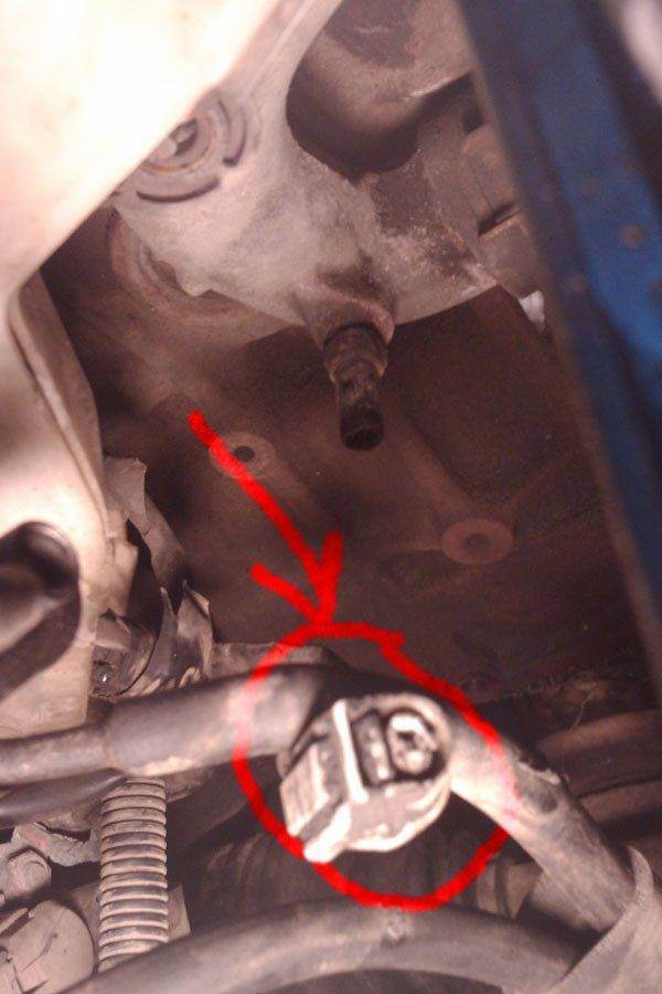

SaiD писал(а):
Если мне память не изменяет на нижней фотке оторван провод на датчик давления масла, и лампа давления на щитке гореть не должна :o
М-м-м. Горит масленка перед запуском двигателя, потом гаснет.

Лампочки давления и зарядки должны гаснуть не одновременно - если это так и есть - то я просто ошибся, если одновременно - могли в щитке спецом перед продажей эти лампы соединить.
Ну тут пока ничего сказать не могу, но завтра проверю.

Проверил. Вначале гаснет масленка, потом лампа зарядки.
Значит нормально все. Остается предположить, что это провод включения муфты кондера, только почему он без фишки? С завода стоял кондиционер, а потом его сняли, и оборвали фишку?

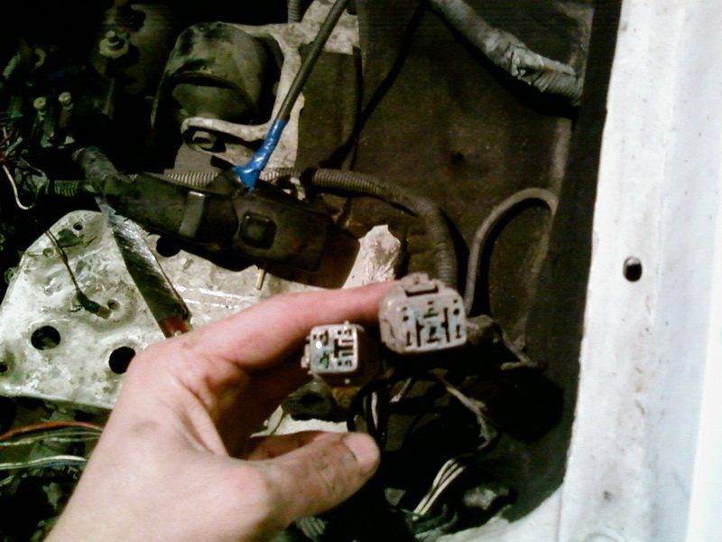

Под левым крылом в районе левого габарита нашел два хвоста с разъемами "мама". Пап лишних нету, в фарах все подключено. Что может быть?
SP_A1104.jpg [ 145.68 КБ | Просмотров: 4924 ]

l_denis писал(а):
Что может быть?
фишки на электрокорректор фар
СообщениеДобавлено: Вс янв 23, 2011 1:34 am
Сообщения: 1747
Машина: Carina FF (CT190)
Двигатель: 2C
Две с одной стороны? С другой такого нет и на фарах ничего похожего, хотя фары меняные, и походу с леворукой - правильно светят.
А электрокорректор должен в фаре стоять? Сейчас на родных фарах посмотрю (они в сарае :D ), вроде небыло там корректора.

А с Е-шек не подходят? Правильно светят! Правую обочину освещают!
На родные посмотрел (kioto) - ни одного намека на корректор.

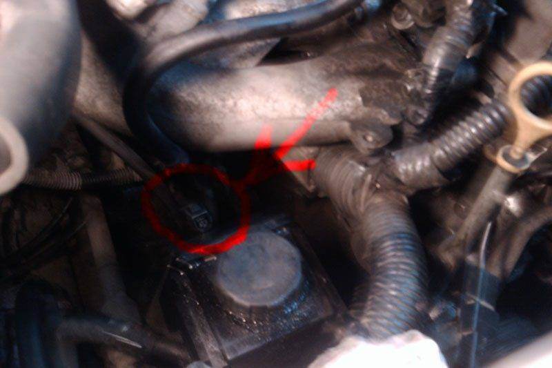

Подскажите что это за разъемы?
IMAG0054.jpg [ 94.82 КБ | Просмотров: 4854 ]

СообщениеДобавлено: Пн янв 24, 2011 3:40 pm
Датчик температуры антифриза на стрелку (на приборку).

на фото два даже вроде видно от куда он, или меня штромит? А по первому фото не понимаю, если это бачок ГУР то там скорее всего клапан повышения ХХ но он вроде без проводков.
СЯО CDC
СообщениеДобавлено: Пн янв 24, 2011 3:52 pm
Да уж, клапан тут не при чём, на него два шланчика идут, никаких проводов.
На обеих фотках один разъём ,с датчика температуры.

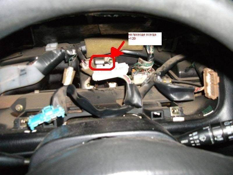

Что за штука прикручена к опоре педалей за приборной панелью. Учень похожа на конденсатор как на трамблере контактного зажигания в отечественой технике.
неизвестное устройство_в редакции.JPG [ 78.95 КБ | Просмотров: 4927 ]
если припаяно не колхозом попробуй на схеме поищи
смотрится как бы не однородно
предусмотренна ли она не понятно
2 дня назад разбирал панель вроде ни чего подобного не заметил
фотку бы получше
