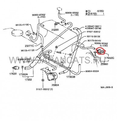

СообщениеДобавлено: Чт фев 03, 2011 3:04 pm
Сообщения: 1669
в моем случае умер вакуумный клапан.
Комментарий к файлу: проверить легко... дуем, подаем на клеммы 12в, смотрим изменяется ли чтонить.
Parts.ashx.jpeg [ 84.41 КБ | Просмотров: 4110 ]
(с) Амаяк Акопян.
СообщениеДобавлено: Чт фев 03, 2011 10:43 pm
Зарегистрирован: Пт апр 09, 2010 1:25 am
Сообщения: 44
Откуда: г Севастополь
Машина: Carina 1.6lb
Что-то не могу пробить номерок этого клапана. И рисунок такой на EXIST не нашел!
CARINA E 1,6 4A-FE LB 1992.
СообщениеДобавлено: Пт фев 04, 2011 12:11 am
Сообщения: 1669
вмя 7-афе на калдосине стоит :wink: вешается он после воздушника перед дросселем.
(с) Амаяк Акопян.
СообщениеДобавлено: Пт фев 04, 2011 1:38 am
Сообщения: 44
И у меня было такое кино. Провода новые с "чудо коробочки", свечи новые-платина и раньше такого небыло никогда. Машина стояла 3 нед., еле завел,-дым с запохом горящего пластика по началу был. У меня 4A-FE, буду искать и проверять этот датчик.
