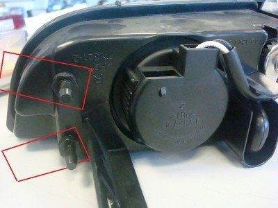

Парни! Нужен корректор на ПТФ. Левый, правый, значения не имеет. В моём сломан зуб в промежуточной шестерне. Фары родные, Кариновские.
Попробую воткнуть фото
Корректор ПТФ.jpg [ 81.88 КБ | Просмотров: 8968 ]
Смогу глянуть, но не раньше февраля. Пока в гараж не попасть. Была у меня одна разбитая ПТФка
