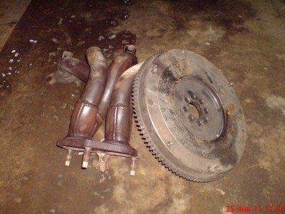

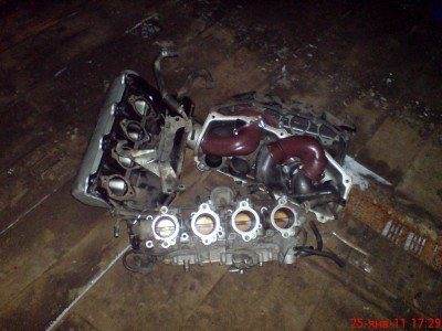

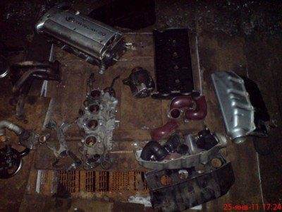

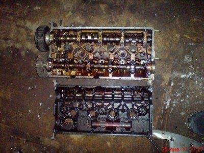

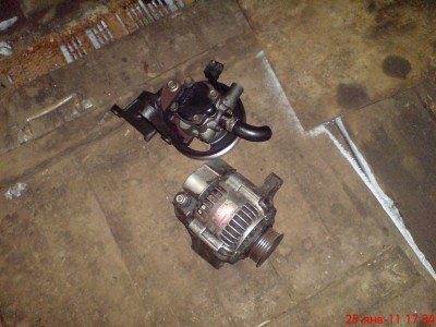

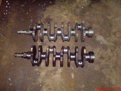

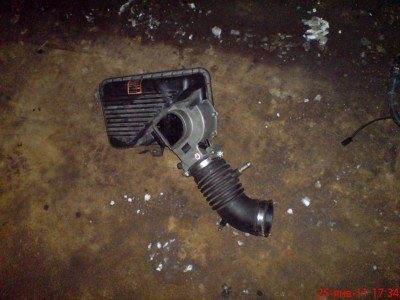

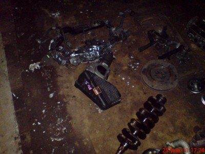

Не успел собрать свой овощной двигатель( http://carina-e.ru/viewtopic.php?t=6187 ... sc&start=0 )как уже сразу начал об этом жалеть. Искал 4a-ge,бюджетно,не нашел,когда Feшный перебрал,сразу варианты стали попадаться. Долго мучался и решился: будет GE. Пусть не скоро,но будет.И хрен с затраченными деньгами и силами по сборке ФЕшного...
Вобщем перепала мне куча останков с двух сильверов,почти все навесное,коса,мозги,голова,дросселя,выпускной коллектор. Буду искать недостающее и потихоньку готовиться собрать все это на своем блоке. Нашел,но еще не купил:маховик,колено,шатуны. Поршня будут новые. Недостает кучи мелочевки на нефига не мелкую сумму :)
Планирую затратить еще рублей 20 для сборки двигателя,больше не хочется ;)

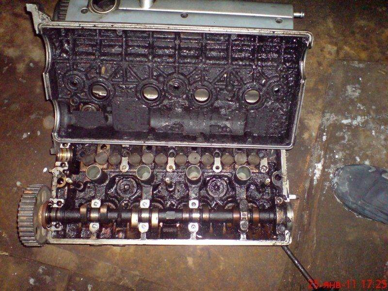

Комментарий к файлу: Это голова будет стоять

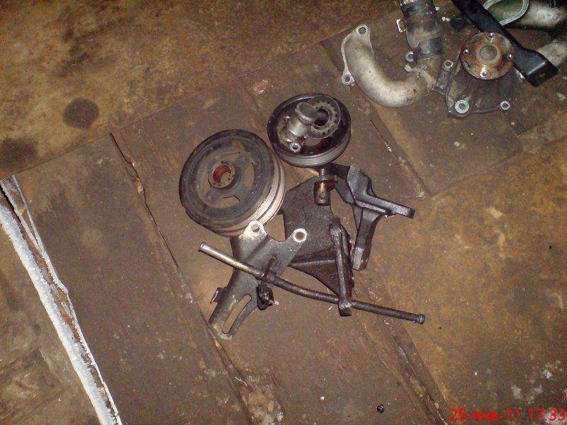

Комментарий к файлу: куча железок,некоторые даже не знаю откуда :)

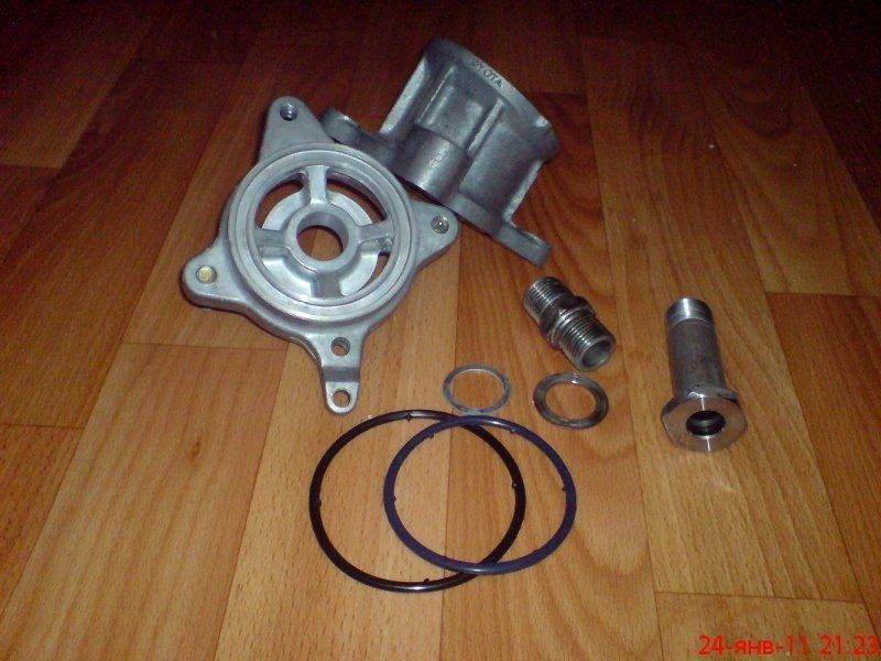

Комментарий к файлу: Проставка маслофильтра

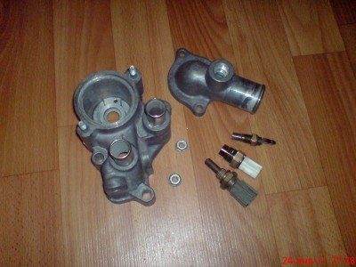

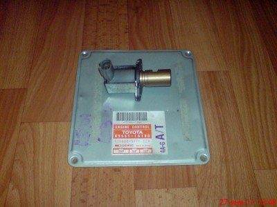

Комментарий к файлу: Клапан включения VVT и крышку мозга чуть почистил
DSC01481 (800x600).jpg [ 289.44 КБ | Просмотров: 29135 ]

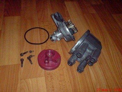

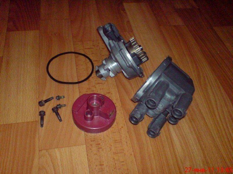

Комментарий к файлу: Трамблер. Крышка не очень,но новая 1500руб. Пока пойдет
DSC01480 (800x600).jpg [ 300.32 КБ | Просмотров: 29138 ]

Та куча железок - кронштейны навесного и шкивы помпы и коленвала. Чото я не вижу в этой куче двух натяжных роликов... это меня беспокоит.
Проставку для маслофильтра напрасно мыл, тебе придется (и это лучше) оставить штатную ФЕшную, чтобы подключить маслорадиатор.
Она и так как новая :)
А маслорадиатор ФЕшный вроде как бесполезен говорят для ЖЕ.

Обойдётся он и без него. К тому же только штатную нельзя оставлять, фильтр почти упрётся в коллектор. У меня ж "бутерброд" сделан...

А,извиняюсь за глупый вопрос,зачем эта проставка вовсе?
СообщениеДобавлено: Чт янв 27, 2011 7:01 pm
Сообщения: 11083
GE-шная? Именно для того, чтобы отклонить фильтр "углом" от горячего выпускного коллектора.
СообщениеДобавлено: Чт янв 27, 2011 7:09 pm
Сообщения: 7639
Всетаки не всегда понимаю я японцев. Блок на GE чуть другой чем на FE,следовательно могли бы сделать место для фильтра чуть побольше, для более широкого фильтра,а сам фильт чуть пониже.
Или уж проставку сделать под углом градусов 90,чтоб при замене на голову меньше масла выливалось :)
Нет ведь. С каким-то тайным умыслом придумали так как есть
