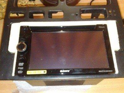

Всем привет ! незнаю как пользоваться шпаклевкой мне нужно чтобы небыло щелей вокруг магнитолы чем бы замазать кто посоветует ? а сверху я уже заказал карбоновую пленку так что можно и не красить панель после работы
310120111172.jpg [ 360 КБ | Просмотров: 7572 ]
СообщениеДобавлено: Пн янв 31, 2011 3:45 pm
Если ты о посадочном месте под рамку однодиновой магнитола,то думаю шпаклёвка там не поможет. :D Вставку нужно колхозить. :?
а еще я думал так заклеить эти деревяшки тут на фото пять кусков а сверху так же карбоновой наклейкой обклейть весь напель

СообщениеДобавлено: Пн янв 31, 2011 4:04 pm
AktobeKZ писал(а):
эти деревяшки
Ну так и вклеивай.Сделаешь аккуратно-шпаклевать не придётся. :)
СообщениеДобавлено: Пн янв 31, 2011 4:21 pm
В идеале залить пластмассой. если есть паяльник, можно сварганить нечто подобное для заливки. :)
Ну а дальше шпаклевкой для пластика (можно новоловской для бамперов).

Откуда: Калуга
мож пеной монтажной, предварительно выдавив из ней лишний воздух? Её и обрабатывать легко - ножом канцелярским.

СообщениеДобавлено: Пн янв 31, 2011 4:44 pm
AktobeKZ писал(а):
автомагнитолы двд надеюсь народ тут не такой блондинистый
Переделка панели автомагнитолы с 1 din на 2 din.
:) Примерно так. :? Пиши подробней,думаю многим будет интересно. :)
otter писал(а):
мож пеной монтажной
Тогда уж лучше эпоксидкой. :?
СообщениеДобавлено: Пн янв 31, 2011 4:45 pm
Можно пенопластом плотным. Но обрабатывать его геморой.
эпоксидку можно поверх обработаной пены тонким слоем. А целиком шлифовать её потом заколебёшься. А лучше поксиполом тогда уж, он хоть густой и не так неожиданно застывает.

СообщениеДобавлено: Пн янв 31, 2011 4:56 pm
Зашпаклевать дело нехитрое. Я полностью панель сделал. Сверху,вместо воздуховодов, телевизор. Снизу магнитола.
Так вот главное не гладко зашпаклевать,главное это магнитолу закрепить,чтобы её вес на панели не висел,иначе все трещать будет

AktobeKZ писал(а):
хорошая идея насчет пены надо попробывать всеравно в машине у меня стоит другая панель от комплектаций скала
ябы на твоём месте сделал из тонкой пласмассы форму(аккуратно приклеев её внутри поксиполом, а после заполнил бы всё это дело пеной, поверх слоем поксипола маленьким шпателем, потом бы шлифанул и плёнку наклеил.

СообщениеДобавлено: Пн янв 31, 2011 5:01 pm
Пена продавливаться будет. :) Да и вздует её потом везде по разному,выдавливай воздух или не выдавливай. :(

otter писал(а):
я тут пока кушал тоже наподобе придумал наити квадратную платсмассу как можно тонкую вырезать ее и наклеить на панель снаружи а сверху пленку карбоновую но будет немного заметно

Двигатель: 3S-FE,АКПП
не заморачивайся,клей эти самые деревяшки,предварительно защкурив места где закругления панели,берешь шпаклевку(лучше по пластику,но думаю и простая пойдет),мажешь сушишь шкуришь клеишь карбон,а пласстмаску сверху колхоз я думаю.
а вообще сделай подсветку Ambilight в этих углублениях :D :D :D
+1, с наклейкой сверху будет колхоз, либо деревяшки либо пена. Наверное с деревяшками проще.
А пена если воздух выгнать из неё не будет разбухать - проверено на изготовлении подиумов.

СообщениеДобавлено: Вс мар 27, 2011 5:45 pm
Зарегистрирован: Вс сен 20, 2009 2:22 pm
Сообщения: 76
Откуда: KZ_Aktobe
можно удалить эту тему) в общем ровно наклеил двухсторонним скотчем дерево и сверху обклеил карбоном вроде норм ! а то в сервисе просят 1250руб за переделку панельки
