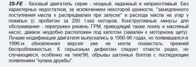

ДимаТи писал(а):
для двигателя 3 SFE на наших авто это характерно
Гугл знает всё. :D Если вас,конечно,там не забанили. :D
Снимок-7.PNG [ 26.21 КБ | Просмотров: 4967 ]
СообщениеДобавлено: Вс янв 09, 2011 12:25 am
Зарегистрирован: Ср мар 03, 2010 10:56 pm
Сообщения: 203
Откуда: Украина
Двигатель: 4-A BOSCH
... обрыв шатунных болтов! :shock: . Мои проблемы оказывается и не проблемы вообще :? , может не нужно и в двигатель лезть.
Комплект купленых прокладок, правда некуда будет девать. :)
Тут писали об этом. :( С месяц назад. :( Именно на движке 3S-FE.P.S.Так у тебя 4A-FE? :(Нам проще.
Снимок-8.PNG [5.3 КБ]
