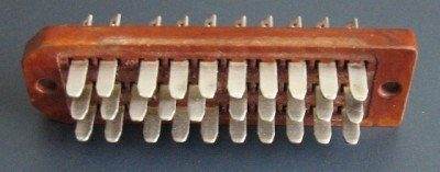

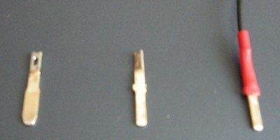

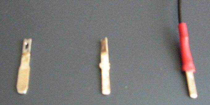

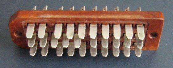

СообщениеДобавлено: Пт янв 28, 2011 9:31 am
Ссылку не нашел. Видать удалили темку :( .
Вкратце - находим советский разъем типа РП14-30 или похожий, добываем из него требуемое кол-во контактов, стачиваем примерно на 1 мм ширину контакта напильником, припаиваем провод и одеваем кембрик. Контакт готов. Потом все соединение обматывается сверху изолентой. (Контакты кстати имеют серебряное покрытие).
Так подключены у меня все доработки в штатные фишки-мамы, особенно актуально для подключения магнитолы, кнопки ПТФ от 15-ки это тоже касается! :)
Виноват! Нашел таки ссылку :?
http://www.carina-e.ru/viewtopic.php?p=193639&sid=e68f8b95ebd4335287483956b95cdebe
