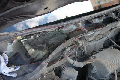

Ребят в дождь потеют окна, чуть ли не вода с них льется, начинаю ехать около 90 км в час приоткрываю окна и люк, тогда еще жить можно, салонный фильтр поставил, его небыло!! Снял дворники и трапецию под капотом и увидел это.... Что это ообще за тряпка и должна ли она здеь бЫть???
Тряпки быть не должно. Выкинь её и будет тебе счастье :D Эта тряпка играла роль фильтра. Поставь чулок вместо тряпки.
 Заголовок сообщения: Re: запотевают стекла
СообщениеДобавлено: Вт авг 23, 2011 10:52 am
Ну это, я так понимаю, колхозный первичный "фильтр" от пуха/листьев. Лучше переделать на металлическую сеточку.
Согласен на 100%. Я как-то в прошлом году поставил подобное (внутренности от фильтра), а на зиму забыл убрать. Месяц ездил в непонятках - почему стекла обледеневают. А потом дошло, снял свой колхоз фильтр и все прошло.

а оригинале там должно что то стоять?
НИЧЕГО

Тоже когда купил машину, потели безбошно, поставил салонный фильтр все то же самое, оказалось, предыдущий хозяин, установил в отверстие воздухазаборника фильтр от таза т.е. получилось что свежий воздух внутрь салона не поступал, видимо поставил для того что бы листва не попадала во внутрь, убрал, теперь все четко.

А я когда купил машину, у меня она потела от малейшего дождика, от каждой лужицы по которой проедешь. В итоге оказалось, что на воздухозаборнике, который под пластиковой облицовкой под дворниками, нет козырька. Была просто дыра. Дождь идет - прямиком вода в систему вентиляции заливалась. Я когда такое увидел прошлого хозяина машины всеми матами обложил. :D
