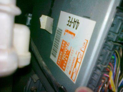

Ну вот прошло почти два месяца. А проблема все еще со мной((((
Перебробовал все что можно, Исключил все - форсунки, электрику, датчики, кольцо в глушаке и тд. Так как тупит и дергается (движок при этом орет но не едет), только при лямбде включеной и после прогрева, остается один вариант - мозги. Подскажите с каким номером мозги должны стоять на лб? на моем наклейка оторвана.

 Заголовок сообщения: Re: подергивание на скорости
СообщениеДобавлено: Сб ноя 19, 2011 11:53 pm
Сообщения: 890
Откуда: Москва, СВАО
Репутация: 28 [ ? ]
не важно ЛБ или СТД мозги одни
ICQ:631196325
Я не стою я на ней ежжжу!
СообщениеДобавлено: Сб ноя 19, 2011 11:59 pm
Сообщения: 395
Откуда: г. Первоуральск
Год выпуска: 2006
Ну теперь вабще ничо не понятно тогда((((((((((((((
СообщениеДобавлено: Вс ноя 20, 2011 12:08 am
Сообщения: 890
Репутация: 28 [ ? ]
в общем что бы путаницу на счет мозгов не делать вот фото от двигателя STD (не LB) 89661-2B390:
ICQ:631196325
СообщениеДобавлено: Вс ноя 20, 2011 12:13 am
Сообщения: 395
Год выпуска: 2006
У меня по экзисту бьется такой нгмер - 89661-21040. Там на моей фотке цифры чутьчуть другие во второй строчке (175700 также а потом 455....
СообщениеДобавлено: Вс ноя 20, 2011 12:14 am
Сообщения: 890
Репутация: 28 [ ? ]
возможно мозги все таки разные :?
ICQ:631196325
СообщениеДобавлено: Вс ноя 20, 2011 12:17 am
Сообщения: 395
Год выпуска: 2006
Ну если мозги правильные тогда точно хрен знает че делать((((((((( Продать ее мож нахер....
