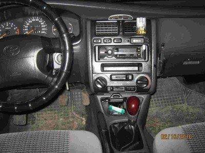

Скажу вам вот что.В начале темы колега оптянул руль хорошо.похвала ему.Но есть одно (НО).Сам я занимаюсь не один год кожей (шьём верхнюю одежду).Это самый хрупкий материал.Смерть для её -ВОДА.Деформация кожи делается при высокой -умеренной температуре.За кожей нужен уход(глицерин,пропитки,подкраска)Это мёртвое тело.Вспомните Ленина в мовзолее.Эта работа не будет долго служить.От воды она пересохнет и разлезется!
Я себе сделал по прощё.И в дальнейшем можно поменять на новую без труда.Работы на всё не полный день.
| Вложения: |
IMG_5313.jpg [ 78.25 КБ | Просмотров: 10916 ]

Да ладно уж - Обшитый кожей из старой кожаной куртки руль пережил мой первый автомобиль - машина давно распилена, а руль все еще живой (почти как Ленин, ну в смысле живее всех живых)

vixa писал(а): Скажу вам вот что.В начале темы колега оптянул руль хорошо.похвала ему.Но есть одно (НО).Сам я занимаюсь не один год кожей (шьём верхнюю одежду).Это самый хрупкий материал.Смерть для её -ВОДА.Деформация кожи делается при высокой -умеренной температуре.За кожей нужен уход(глицерин,пропитки,подкраска)Это мёртвое тело.Вспомните Ленина в мовзолее.Эта работа не будет долго служить.От воды она пересохнет и разлезется! Я себе сделал по прощё.И в дальнейшем можно поменять на новую без труда.Работы на всё не полный день.
Полностью поддерживаю колега.
На тот момент я обладал минимумом информации необходимым, чтобы выполнить эту работу. Кожа есть органический материал со всеми вытекающими. Пересохшая кожа становится бумагой и рвется только в путь. Много моментов я попросту перестарался.
Теперь пошел дальше, изучил детали выделки шкур, кожи и т.д.
Что касается времени мне кажется сейчас я это выполню за один день.
Вижу возможным применить технологию гораздо проще. Скоро опробую ее на руле от 10-ки.
Если хотитие выложу материал по ВАЗовскому рулю. Все будет гораздо проще и быстрее такчто можете легко обшить свой руль потом.
