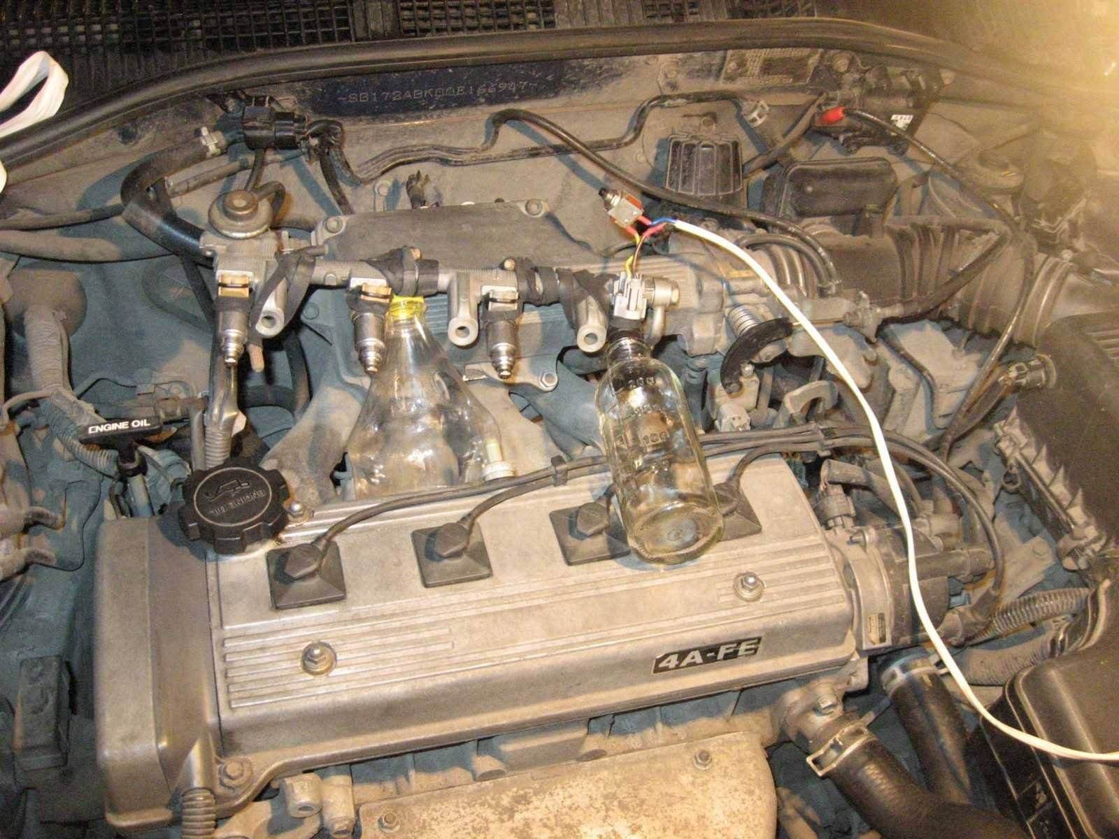

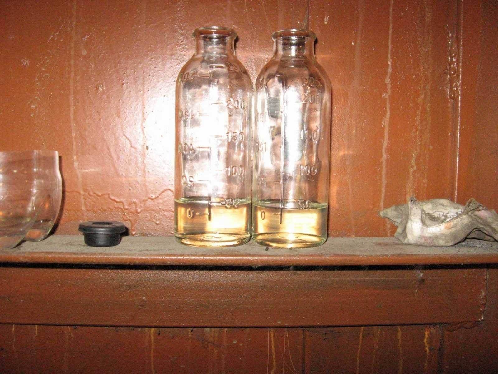

Вот теперь вопрос а как всё это проверить в полевых условиях ? Для этого я позволил себе сделать несколько фотографий.
1. Открываем крышку бензобака....Необходимо для сброса лишнего давления...
2-1 фото
3-2 фото
4. Включаем принудительно насос замыкая контакты на диагностическом разъёме.
Подаём напряжение 12В на форсунку в течении 15сек.
5-3 фото
Комментарий к файлу: 3.Сравниваем результаты....

Комментарий к файлу: 2. Закрепляем форсунки резинками или стяжками...Откручиваем 3 болтика, аккуратно вынимаем форсунки из коллектора, невынимая их из топливной рейки...Подключаем разъём к форсунке, ставим мерную ёмкость...Стенд готов.
IMG_36432.JPG [ 194.33 КБ | Просмотров: 13901 ]
Комментарий к файлу: 1 Снимаем трубочки и разъёмы.
IMG_36382.JPG [ 183.69 КБ | Просмотров: 13873 ]

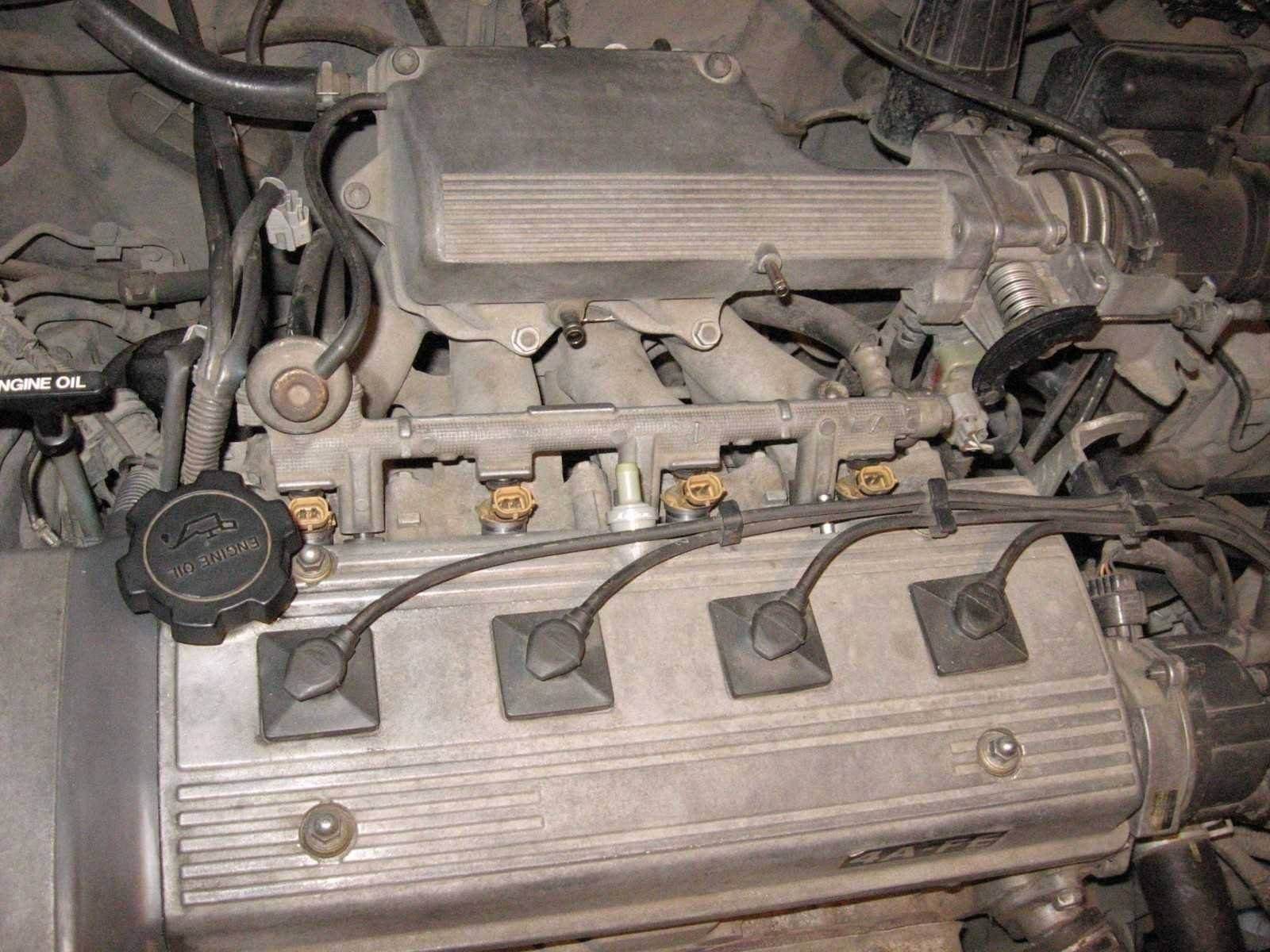

стоят на движке...и нормально работают..., кстати посмотри фотку, у всех дырочки расположены одинаково... :D
