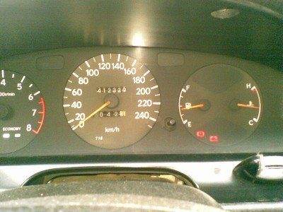

Доброго времени суток!Люди добрые, подскажите пожалуйста!У меня на панели загорелись 2 лампочки разом.Символ аккумулятора и восклицательный знак. Раньше горел только чек. 6 лет горел,а теперь чек погас,а эти две загорелись.В поведении машины не изменилось ничего вообще. Что это может означать.Никогда с таким не сталкивался. Проверил дает ли генератор зарядку.Дает. На аккумулятор приходит 13,5 вольт. В чем может быть дело?
Комментарий к файлу: Вот так выглядит сия загадка на панели

Паштет писал(а):
Символ аккумулятора
...и ручника. К чему бы это? :shock: Глюк...

Вчера менял ГРМ, ролик помпу и после сборки и запуска загарелась такаяже х... Стал разбираться... оказалось оторвал провод от генератора(белый) хорошо что работаю в сервисе, нашел косу тойотовскую и переставил фишку и все зер гуд.

А это не уровень тормозухи,а то у меня приборка без тахометра незнаю как там расположено.

Да в том и дело,что не уровень тормозухи.Да и провода все на месте.Сначала эта загадочная комбинация подмигивала просто,на холостых,а потом загорелась.На повышение оборотов двигателя никак не реагирует. Настораживает,что чек погас...Хотя при скрепочной диагностике как выдавал 21 ошибку,так и выдает и никакой другой не появилось...Но чек погас

Никакой не глюк. Уже обсуждали ж сто раз: при неисправности цепей заряда загорается не только "красный аккум", но ещё и уровень тормозухи (а ещё вода в топливном фильтре и низкий уровень масла, если дизель идли двухлитровка бензиновая).
Неисправности бывают разными. В том числе и такими, при которых зарядка идёт. Например, с двух фаз из трёх. :-)

Меняй гену. так же не пойми что было у меня. Поменял и забыл.

Буквально месяц назад тем же переболел - сменил на гене щетки за 700 рэ на Московской Славянке, и всё!
Полностью совпадает описание, единственно, при раскрутке двигатея до 4000 оборотов ИНОГДА оно гасло.

погоди торопиться с заменой... у меня совсем недавно было так же. Причина была во-первых проводок так же отпал, а во-вторых когда он отпал коротнул на массу и выгорел предохранитель (точно не помню) помоему 7,5А который. прозвони предохранители (смотреть визуально зачастую бесполезно)

Очень часто приходится менять генераторы и стартеры целиком, но решение принимать не плохо бы только после вскрытия. В самом деле если дело только в щетках(самая распространенная неисправность) - то менять генератор - довольно легкомысленно (ИМХО)

Сейчас полезу вскрывать гену.О результатах отпишусь.
P. S. предохранители целые, провода с генератора никуда не отпадали.
P. P. S. Сейчас после пуска двигателя на панели ничего не горит,все работает в штатном режиме. Минут через 10 работы двигателя загорается эта загадочная комбинация и уже не гаснет

В общем перед тем как снять генератор,решил еще раз все померить.Завел машину,тестер на клеммы аккума, а тестер показывает 17,89 В ! Включаю дальний,туманки,печку и погромче музыку, снова тестер на клеммы - 14,7 В.Может такая фигня из-за реле зарядки быть? Или я не прав?

Может изза интегралки, а может из-за просадки напряжения на проводе к S клемме гены - напряжение в ней можно померять с помощью иголки при работающем двигателе.

Возможно у тебя обмотка замкнула.

Если замкнет статорная - под нагрузкой зарядка проваливается. Обмотка якоря вообще вечная.
