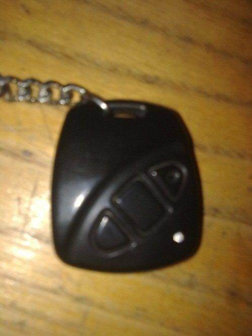

СообщениеДобавлено: Сб мар 19, 2011 9:45 pm
Сообщения: 673
Откуда: Калуга
Вобсчем хрень какая то с Камрюшной сигналкой..
Никогда до этого случая подобного не было..
Как обычно, подхожу к машине, кнопочку на брелке нажимаю.. - реакции 0. Как стояла на охране так и стоит.
Ну думаю, мож батарейка старая совсем, сигнал слабый и не доходит.
Купил батарейку новую, поставил - опять реакции 0.
Ну тут уже дело принципа. Вставляю ключ в замок, открываю вручную,
начинает орать и моргать, сдёрнул клемму с рупора - теперь только поворотниками моргает. Пробую заводить, ключ поворачиваю, на долю секунды вспыхивает джекичан и сразу гаснет, стартер крутит но не заводится. Ну понятно, сделали разрыв на подачу питания EFI. Полез под торпеду, нашёл датчик удара с светодиодами 2-х уровней, и кнопку Valet. Основной блок сигналки не обнаружен. От датчика удара и валета провода идут внутрь, и уходят за приборку. Снял приборку, думаю скорее всего за ней. Хрена там, демонтировал приборку, а провода ещё дальше идут, вглубь торпеды. Мануала на сигналку нет, вот только фото брелка.. Может у кого такая?
Может кто сталкивался, или мануалом поможет? Я даже не знаю что за модель такая, знаю только, что это Pandora.
Фото0320.jpg [ 68.16 КБ | Просмотров: 8538 ]
СообщениеДобавлено: Сб мар 19, 2011 10:01 pm
Зарегистрирован: Пн ноя 29, 2010 12:57 am
Сообщения: 87
Откуда: г. Кировск, Ленинградская обл.
Двигатель: 7A
http://www.autoelectric.ru/autoalarm/pandora/rx-112/rx112.htm
Вот, разбирайся. Может быть поможет.
Carina E 11/96 7A-FE GLi, механика C57, серебро, седан, англичанка
Nissan X-trail 11/06 2.0, механика, шампань, японец
СообщениеДобавлено: Сб мар 19, 2011 10:10 pm
Сообщения: 673
Откуда: Калуга
Спасибо большое! Да похоже на ейный мануал. Почитал... :)
Но прежде чем приступить к программированию брелка и системы - необходимо снять с охраны. А при неработающем брелке/или если сигналка "не видит" брелок, снять с охраны можно только путём введения 2-х значного числового секретного кода. Который я естественно не знаю :D Вот ! ))
Ещё есть предположения? Или советы?
СообщениеДобавлено: Сб мар 19, 2011 10:14 pm
Код с завода редко кто меняет - скорей всего 11, если в мануале другой не прописан конечно
СообщениеДобавлено: Пн мар 21, 2011 9:09 am
Сообщения: 673
Откуда: Калуга
Всё. Проблема разрешилась! )):)
Мануал был изучен, сначала машина была снята с охраны, потом был перепрошит брелок и "заново привязан" к блоку.
После чего, всё опять заработало, как и прежде! :)
