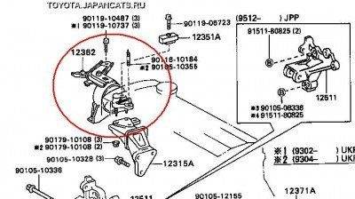

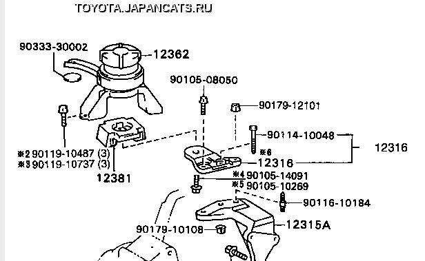

вот подушки с 3s двиагтеля и с 4a у всех на 4a такие?
просто я посмотрел с виду обычная гелем и не пахнет и состояние хорошее вот и думаю менять ли...
и кто знает что за штука под номером 12351A
и можно ли поставить вместо этой подушки подушку от 3s (nr остальные 3 подушки на двигателях одинаковые)? и с гелем ли она?

atl, ты написал что снимал правую подушку и она хитрая она как на первой картинке по виду или как на второй? и у всех ли на 4a-fe подушка как на первой картинке?
Sport Wagon GLI 4a-fe LB
СообщениеДобавлено: Пт сен 26, 2008 5:11 am
На 4A-FE подушка без гелевого заполнения, имеет совершенно отличную от подушки 3S-FE форму и конструкцию, да ещё и крепится на правый лонжерон кузова немного в другом месте. ;-)

тоесть передает ли подушка вибрацию можно определить просто трокая ее внешнюю часть которая прикручена к кузову?
Добавлено спустя 11 минут 17 секунд:
а! и остается вопрос что за штука под номером 12351A
