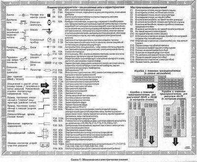

Роман44 писал(а):
что-то не могу найти условные обозначения элементов схем
Держи!
4.jpg [ 270.31 КБ | Просмотров: 6799 ]
СообщениеДобавлено: Чт фев 24, 2011 11:06 pm
Сообщения: 3061
Это не легионовский
Еще при включении заднего хода лампочки тоже притухают :(
