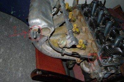

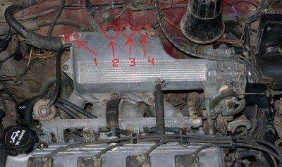

Купил ГБЦ, теперь чё то никак не могу разобраться с трубками на впускном коллекторе, первая к первой, а дальше темный лес...  . На моём двигателе их больше. На рисунке интересующие детали. И ещё вопрос, почему регулятор давления на топливной рампе без штуцера  ?

Kosh@k'87 писал(а): Купил ГБЦ, теперь чё то никак не могу разобраться с трубками на впускном коллекторе, первая к первой, а дальше темный лес... Embarassed . На моём двигателе их больше. На рисунке интересующие детали. И ещё вопрос, почему регулятор давления на топливной рампе без штуцера Shocked ?
Есть тема, http://www.carina-e.ru/viewtopic.php?t=175
Вот там были ,клубни у которых такую перестановку сделали колхозно, и так им продали... А воще у тебя лб движок, а купил ты стд. А про штуцер, скорее всего отломили его....

А что будет, если мне этот "грибок" со своего движка на эту голову переставить? Будет работать?

Форсунки по цвету 5Ашные напоминают,могут не пойти...

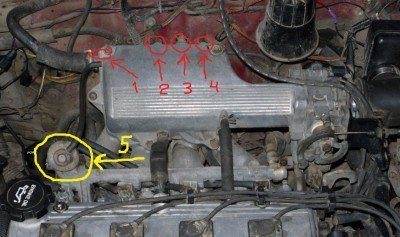

Интересует то, что отмечено желтым (подойдет ли на ту ГБЦ что я купил?).

Kosh@k'87 писал(а): Интересует то, что отмечено желтым (подойдет ли на ту ГБЦ что я купил?).
Попробуй. Насколько помнится одинаковые по креплению,только вакуумные трубки в разные стороны

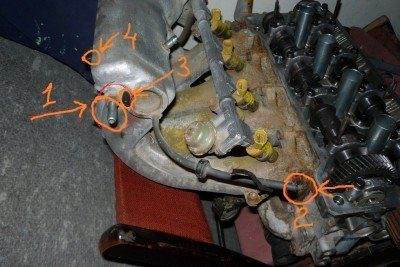

Зарегистрирован: Пт мар 13, 2009 1:11 pm Сообщения: 109 Откуда: Tomsk Репутация: 10 [ ? ]
2 - кажется вниз к ГУР.
3 - у меня заглушен колпачком, видимо клапан кондиционера, которого нет
4 - странным образом отсутствует
А на бош - да, форсунки жёлтые. Сверху.

Согласен с MerTV. Голова действительно с 5А. Ресивер не такой
_________________ У тойот 90-х нет года выпуска. Есть состояние. Бортовой журнал. drive2Установка би-линз в фарыВедерки в хозяйстве: Toyota Isis Platana 1ZZ-FE A/T, Toyota Carina E LEGO 3S-GE Beams RedTop М/T, Nissan X-Trail T31 MR20DE CVT, Land Cruiser Prado KZJ95 1KZ-TE A/T
| Вернуться к началу |
Beso
Добавлено: Чт фев 24, 2011 5:23 pm |
| Он знает о машинах все, ex-Модератор. |
Зарегистрирован: Пт ноя 30, 2007 7:08 pm Сообщения: 11065 Откуда: SPb Репутация: 224 [ ? ]
Ash писал(а): Согласен с MerTV. Голова действительно с 5А. Ресивер не такой
Не согласен.
Во-первых, "при прочих равных условиях" у 5А и 4А бошки одинаковые.
Во-вторых, просто на фото двигатель более свежего, чем на Карине Е, поколения. То бишь, с короллообразных 110-ой серии ,скорее всго.

Так подойдёт ли грибок (отмечено желтым №5) с моего LB на ту ГБЦ что я купил?

Kosh@k'87
Хотя стоп, у тебя же ПОКА что LB-шный мотор... С твоей рампы РДТ не подойдёт. Ну, у кого-нибудь найдётся б/ушный, видимо.
Добавлено спустя 2 минуты 31 секунду:
MerTV писал(а): А на регуляторе давления пластмассовом нет штуцера на вакуум... Вдруг обратил внимание,на Авенсисе один в один такой увидел. И форсунки желтые,Бош.
А с некоторых пор стали строить системы впрыска без постоянного дифференциального давления (и обратки, собственно). Не греют топливо и не гоняют его лишними кругами. Давка регулируется по абсолютному давлению ещё в баке, а изменение давления в коллекторе отслеживается мозгами, и вносится коррекция в скважность форсунок.

Вроде разобрался с трубками с горем пополам, скоро буду менять голову. Надеюсь всё прально понял. Итак: 1 - к вакуумному усилителю тормозов, 2 - к пластиковой коробочке на моторном щите (незнаю как правильно называется), 3 - к регулятору давления топлива и 4 - к ГУРу. Если что-то не так, поправьте пожалуйста )))
