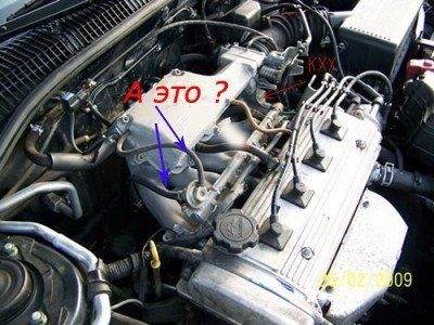

Это просто мистика))) Поехал до гаража думаю там на солнышке тепло светло)) посмотрю что и где... долго смотрел трубок куча... не видно никаких пробоин... постоял так минут 10... обороты как вкопаные 750... никаких провалов и изменений. Почему плавали не пойму но это уже на протяжении нескольких лет... может опять начнут я не знаю.
gerzolik, трубку про которую ты говоришь не нашёл... на рамке с форсунками стоит какая-то круглая фигня)) может это клапан? к нему идут шланги... Да вообще этих шлангов кругом куча.
Carina E июнь '92 1,6 4A-FE LB Хетчбек Зелёный металлик

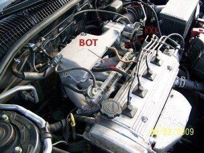

mnmiass писал(а):
не нашёл...
Воспользуюсь фото ribalov75
t_100_2098_184.jpg [ 60.54 КБ | Просмотров: 5482 ]

И как он связан с КХХ ? Он постоянно в масле... я думал что это для отвода газов как на нашей классике карбюраторной. Вытаскивал я его... из крышки клапанной очень легко выходит а там следы масла.... может нужно на герметик его посадить в крышку клапанную?
Добавлено спустя 11 минут 16 секунд:
А вот эти шланги к чему?[/img]
t_100_2098_184_147 копия.jpg [ 129.68 КБ | Просмотров: 5473 ]

mnmiass писал(а):
А вот эти шланги к чему?/
Верхний - управление регулятором давления топлива в рампе.
Нижний - обратка.
Ну почти.
Я насадил отрезок термоусадки - теперь сидит плотно. Но это если уплотнительная резинка без трещин, иначе - замена резинки.
Там же втулочка под конус входит в крышку легко и там плохо держится, что такое отрезок термоусадки?
Если это неплотное соединение создавало плавание холостых оборотов на прогретом двигателе... то одна проблема решена) А вот маленькая вибрация... это от чего?
СообщениеДобавлено: Пн фев 28, 2011 2:24 pm
Сообщения: 726
Откуда: Киев
Пластиковая трубка, при нагреве (зажигалкой например) уменьшается в диаметре. Да, забыл, есть термоусадки с клеем на внутренней поверхности. При нагреве клей расплавляется, трубка усаживается - после остывания оторвать проблематично. Вот такую я и примастырил.
Никак,но если через него подсасывает,то симптомы как у тебя(подгазовывает).
А вот ето не втулочка,а клапан,и держаться он должон плотно,а если еле-еле,то вот тебе и подсос.
