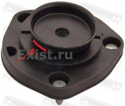

Стучит нижняя тарелочка об резину. Там не совсем она плотно прилегает. Вроде больше не чему там стучать. Менял сразу обе. Стук появился с обеих сторон. До замены не было.

сегодня вывесил колесо и подёргал,такое ощущение что амор в опорнике болтается
на джапанкатс нашел ещё 1 элемент под номером 90387-15027 какая-то втулка я её не ставил,мб в этом и проблема?

Как это не ставил??? :shock:
Обязательно ставь. Ибо резьбы не штоке не хватит, чтоб затянуть опору. Уже это ПРОВЕРЕННО. Да и визуально это же видно. Ставится между гайкой и опорой.

не знаю я както закрутил

Кстати я вспомнил что когда я снимал старые амморы этих втулок небыло,поэтому я и не поставил(
пару за 4500 чтото жаба душит думаю взать контрактные за 2 штуки от Corona 190.Можно так или всётаки лучше не скупиться?

Ты в начале втулки под гайки поставь. Глядишь и стук пройдет. И не придеться заморачиваться с др. опорами. Может на старых стойках резьба была длинне, вот и не потребовались втулки. Вот у меня и у кореша KYB стойки. Так на них не хватает резьбы. Без этих втулок плотно не затягивается.

вопрос. Есть опора бу . Резина по бокам немного отслоилась. Снизу всё идеально. Какова вероятность стука? Могу фотки выложить
СообщениеДобавлено: Вт мар 08, 2011 2:02 am
Одна вторая.
ivan899 писал(а):
фотки выложить
Это примерно так же, как по фотографии из паспорта аппендицит диагностировать...

понятно- тогда следующий вопрос- требуется знание и опыт эксплуатации и ремонта тойот....
имеются две опоры:
одна 48750-05010 диз. карина- кузов ат190
вторая 48760-32150 левая на CAMRY/VISTA (SV4#,CV4#)
по внешнему виду, расположению шпилек отличий нет- реально вставить в карину и чтобы правильно работала?))

Вобщем сегодня всё перебрал,до этого времени не было,о чём потом и пожалел...
справа опорник развалился на 3 части,потёкшая стойка:cry: ,повезло что старая осталась в очень хорошем состоянии.Поставил всё собрал по-человечкски,затянул....ничего не стучит.
Повезло и не повезло сразу,во как бывает :(
