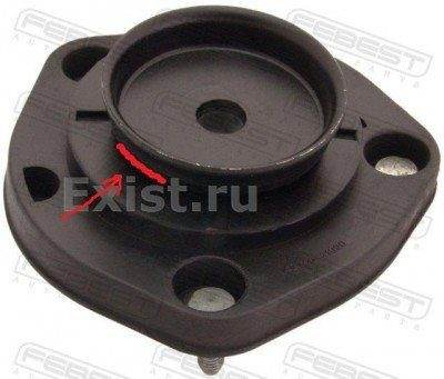

Стучит нижняя тарелочка об резину. Там не совсем она плотно прилегает. Вроде больше не чему там стучать. Менял сразу обе. Стук появился с обеих сторон. До замены не было.

сегодня вывесил колесо и подёргал,такое ощущение что амор в опорнике болтается
на джапанкатс нашел ещё 1 элемент под номером 90387-15027 какая-то втулка я её не ставил,мб в этом и проблема?
_________________ Carina E 1992 4A-FE STD японка-SUBARU OUTBACK 2.5 2008

Как это не ставил???
Обязательно ставь. Ибо резьбы не штоке не хватит, чтоб затянуть опору. Уже это ПРОВЕРЕННО. Да и визуально это же видно. Ставится между гайкой и опорой.

не знаю я както закрутил

Кстати я вспомнил что когда я снимал старые амморы этих втулок небыло,поэтому я и не поставил(
пару за 4500 чтото жаба душит думаю взать контрактные за 2 штуки от Corona 190.Можно так или всётаки лучше не скупиться?

2 Ctazzz
Ты в начале втулки под гайки поставь. Глядишь и стук пройдет. И не придеться заморачиваться с др. опорами. Может на старых стойках резьба была длинне, вот и не потребовались втулки. Вот у меня и у кореша KYB стойки. Так на них не хватает резьбы. Без этих втулок плотно не затягивается.

wwo2006
попробую канечно,нужно бокс только найти,но старые стойки тоже каяба 333107 были
Сейчас всё примёрзло и почти не стучит
