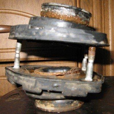

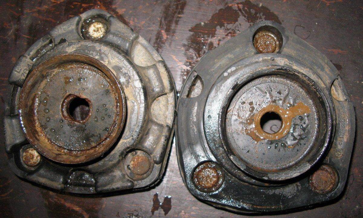

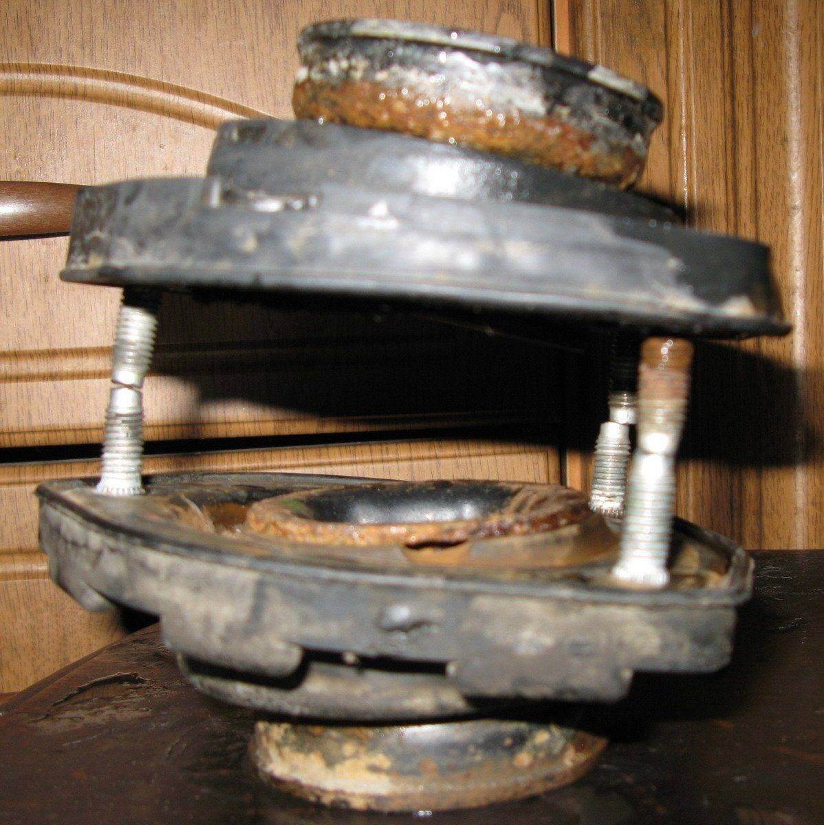

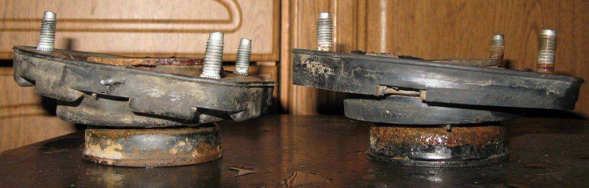

Вобщем сегодня всё перебрал,до этого времени не было,о чём потом и пожалел...
справа опорник развалился на 3 части,потёкшая стойка:cry: ,повезло что старая осталась в очень хорошем состоянии.Поставил всё собрал по-человечкски,затянул....ничего не стучит.
Повезло и не повезло сразу,во как бывает :(
