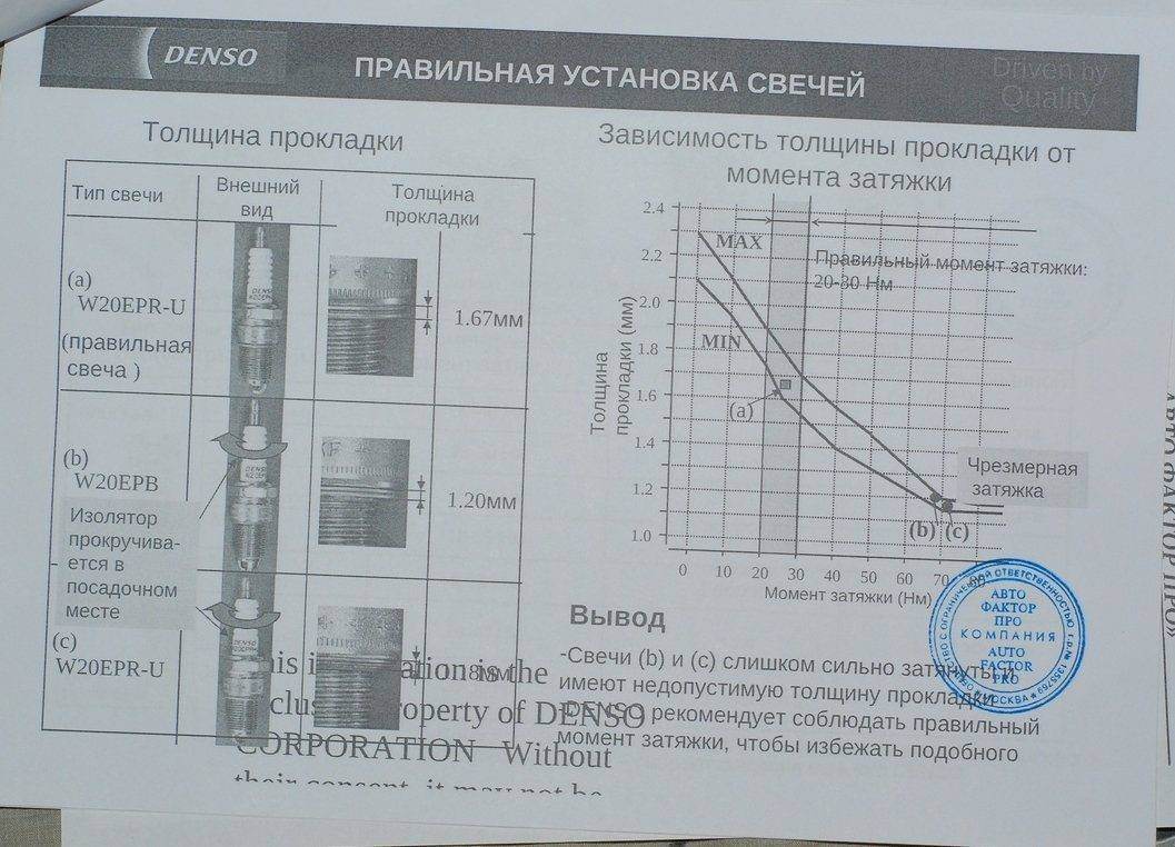

СообщениеДобавлено: Пн апр 04, 2011 8:29 pm
Сообщения: 2765
Репутация: 124 [ ? ]
Двигатель: 7A-FE lb
Mr_Nuke писал(а):
Mr_Nuke писал(а):
купил 4 свечи в автодоке, и одну в экзисте. Вот, тысяч наверное через 10, у трех свечей вращается изолятор.
Обновляю инфу: теперь изолятор спокойно вращается у 5 свечей из 5 :twisted:
Все-таки отдал свечи на экспертизу продавцу. Экспертизу делала компания "Авто Фактор ПРО". Заключение такое: в результате осмотра обнаружено нарушение изоляции свечи, вызванная нарушением момента затяжки при установки свечи. О чем свидетельствует деформация посадочного места, следы перегрева и пробои в изоляторе свечи.
Дальше приведен график, с такой сутью, что нормальный момент затяжки 20-30 Нм, при через мерной затяжки 60-70 Нм, изолятор может начать прокручиваться.
СообщениеДобавлено: Пн апр 04, 2011 9:56 pm
Вот смотрю на конструкцию свечи зажигания http://www.mitsubishi.siteedit.ru/page34 и понять не могу - как усилие затяжки влияет на герметизацию свечи? Мне доводилось и видеть свечи с отрезанной резьбовой частью, и самому отрезать у свечи резьбовую часть. Изолятор при этом не проворачивался, да и вообще ни какого люфта не приобретал. Кстати и перетянутые свечи попадаются не редко - отворачивать простым свечным ключом силы не хватает - тоже проблем ни каких, а вот прорыв газов в сопряжение корпус-изолятор - явление постоянное при любой затяжке.
СообщениеДобавлено: Пн апр 18, 2011 12:09 pm
Сообщения: 2765
Двигатель: 7A-FE lb
Все, что я могу тебе ответить, это показать те бумажки, которые мне прислали из денсо! Хотя согласен, я тоже не могу понять зависимости :D

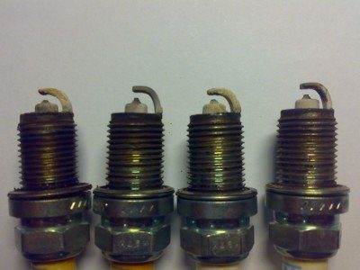

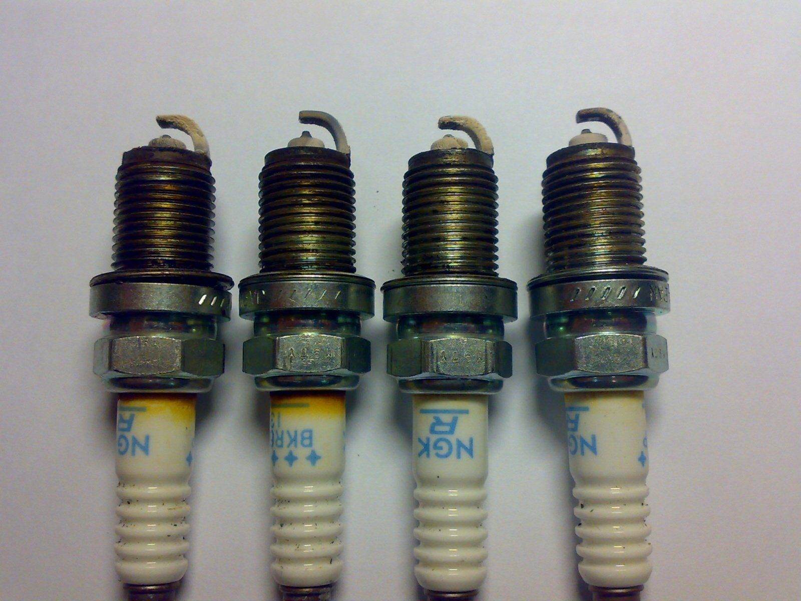

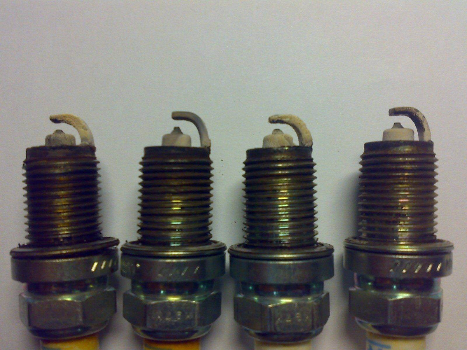

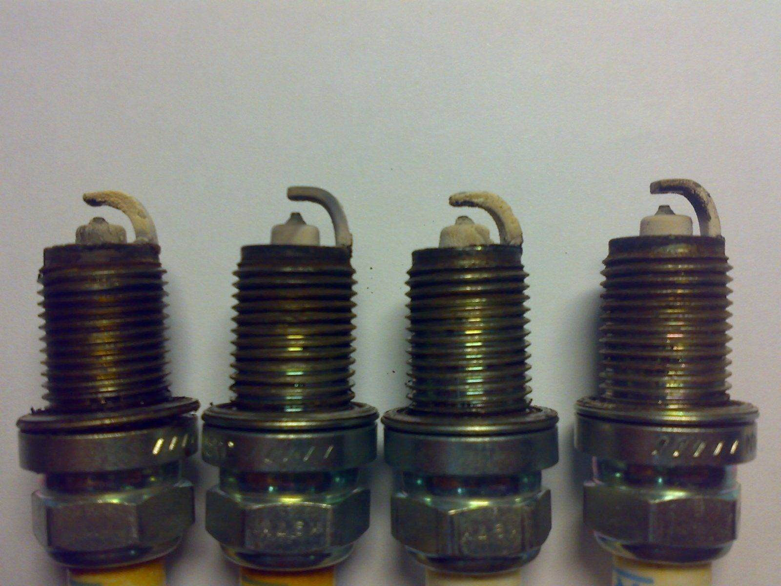

При установке ГБО слесарь посоветовал уменьшить зазор свечей до 0,7-0,8 мм. Я прикупил комплект денсовских обычных свечек. Там заводской зазор в этом диапазоне (щуп 0,7 залазит, а 0,8 - куй).
Вот так обстоят дела у моих платиновых НЖК-ашек(пробег что-то около 35 тыс., ни одной чистки).
Соответственно вопросы:
1. Разница в количестве нагара на изоляторе/электроде - это разница в составе смеси? На свечах 1 и 3 цилиндров нагара заметно больше, особенно на 3-й...
2. Что это за следы цвета свежей коррозии на свечах 1 и 2 цилиндров? Качество свечей или...?

СообщениеДобавлено: Вт апр 26, 2011 5:14 pm
Тут смотрел ради интереса свой Иридий. Пробег 15 тык на газу. Почти как новые. Светлый налет присутствует на электродах, а изоляторы как с конвейера, ни пятнышка :roll:
