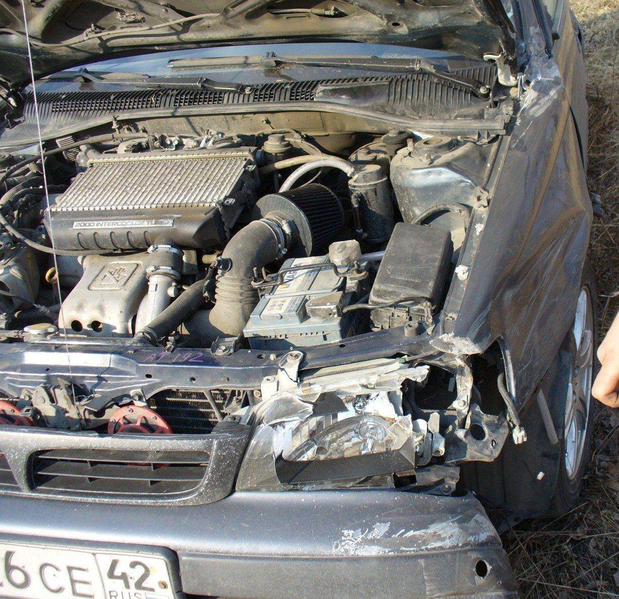

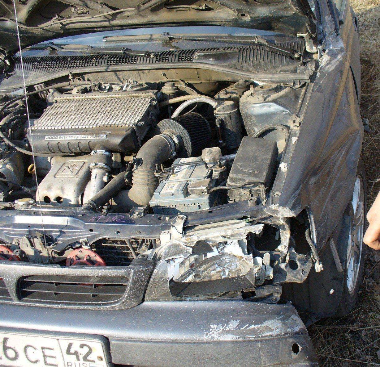

Откуда: Кемерово
да не делал я фотки специально вот одна это сразу после аварии когда еще на переднем приводе машина была
после этой аварии переделал на полный привод
вторая это фронтальник ставил
