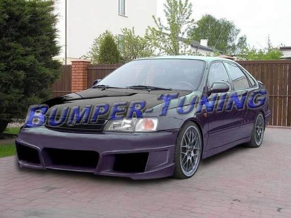

СообщениеДобавлено: Пн мар 14, 2011 10:31 pm
Сообщения: 221
Откуда: Kostomuksha grad.
Artem23
У нас асфальт нормальный в городе и зимой дороги чистые. По этому мне клиренс в 40 см не нужен. А хочу я примерно что-то такое :
Toyota Carina E 92-97 Voorbumper STOUT TOCAE1VBAT .jpg [ 52.54 КБ | Просмотров: 7256 ]
СообщениеДобавлено: Пн мар 14, 2011 10:39 pm
masta
Хорошие дороги - эт здорово! А если поехать куда? :wink:
А у вас что, вашпе "лежачих полицаев" нетути? А то первый же "приговорит" такой обвес на раз-два... 8)
СообщениеДобавлено: Пн мар 14, 2011 11:05 pm
Сообщения: 221
Дмитрий , дак а меня не сам обвес интересует , а такое занижение.
Тем более я не гоняю и стараюсь ездить аккуратно. Лежачие полиссменэ есть , да вот только они высотой сонтиметров 5-7 и те уже укатаны.
Красота требует жертв :?
